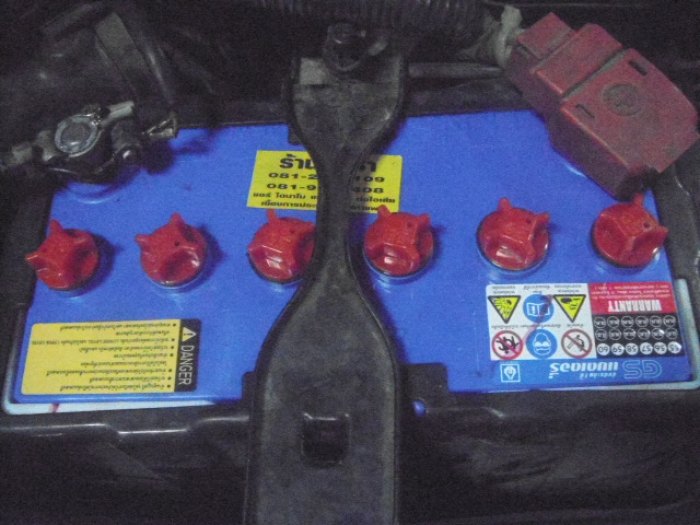

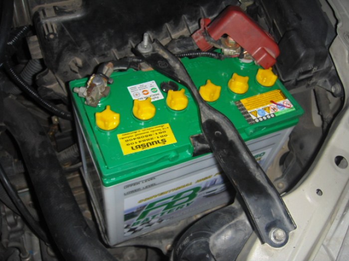

ส่วนตัวคิดว่า เปลี่ยนแบตสำคัญกว่า
เพราะถ้าไม่มีไฟนี่ไปไหนไม่ได้เลย เช้ามาอยู่กลางดอย จะไปหาจั๊มพ์ที่ไหน

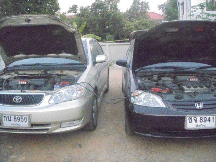

เปลี่ยนแบตสำคัญกว่า ของเราคันอัลติส เริ่มมีอาการ แบตเสื่อม สตาร์ทติดบ้าง ไม่ติดหลาย ต้องจั๊มพ์เอา
เพราะใช้มาตั้ง 4 ปีละ

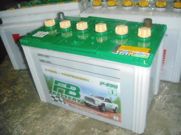

เราเปลี่ยนคู่เลย ทั้ง ซีวิคและอัลติส เพราะของซีวิค ก็ สองปีละ
เราเพิ่งเปลี่ยนมา GS 45 AMP คันนึง FB 45 AMP
คันนึง รวมเทิร์น ลูกละ 1300 บาท สองคัน 2600 บาท
ส่วนปะเก็นอ่างไว้ก่อนก็ได้
ถ้าน้ำมันเครื่องมันลด มันขาด เราก็ซื้อพวกเกรดรวม กระป๋องละ 80 เติมไปก่อนก็ได้
กลับ กทม.แล้ว ค่อยทำก็ได้ แค่น้ำมันเครื่องขาด ซื้อเติมก็จบ น้ำมันเครื่องมีขายทั่วไป
แต่ ไฟแบต ถ้าไม่มี สตาร์ทไม่ติด ไปไหนไม่ได้นะเออ.....................อุอุ

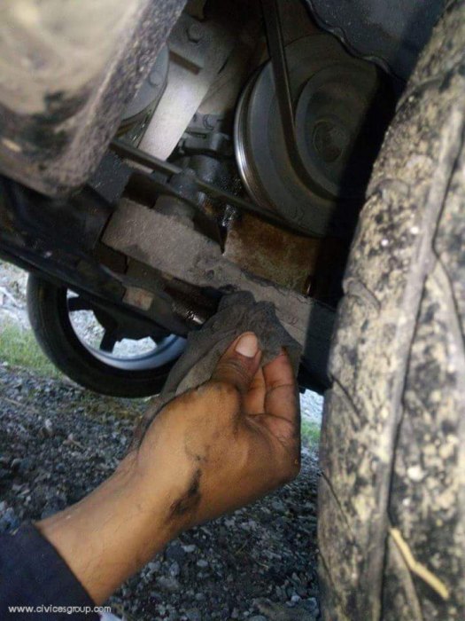

จุดที่รั่วแล้วสามารถไหลลงมาข้างล่างได้
... น้ำยาล้างห้องเครื่อง...
1. ซิลราวลิ้น 1 ตัว
2. ซิลหน้าเครื่อง
3. ซิลปั้มน้ำมัน
4. ประเก็นอ่าง (ผมไปเบิก คนขายบอก Vtec ไม่มีใช้กาวแทน หลอดละ 180 บาท ส่วนเครื่อง EXI ผมไม่ทราบครับว่ามีไหม)
รายการที่ 1-3 ราคาชิ้นละ ร้อยกว่าบาท ไม่เกิน 200
1. ถ้าทำเองไม่เป็นให้ช่างถอดอ่างทากาวประเก็นให้ใหม่ก่อนก็ได้ครับ ราคาอู่นอก 500-600 บาท ถ้ามากกว่านี้ เปลี่ยนอู่
ถ้าเปลี่ยนมาแล้วให้เอาน้ำยาล้างห้องเครื่องให้ช่างล้างคลาบออกให้หมด แล้วค่อยมาสังเกตการใหม่ว่ายังออกไหม
ถ้าออกไป สเตป 2
2. หาร้านถอดฝาหน้า ตกลงราคาเปิดก่อนนะครับ หาร้านที่ถูกที่สุด
เปิดหน้าเครื่องดูเลย แล้วเอาอะไหล่ 1-3 เปลี่ยนให้หมด (ที่อยากให้เปลี่ยนให้หมดเพราะไหนๆก็เปิดแล้ว อันไหนไม่รั่วก็เปลี่ยนออกไปเลย
เพราะอายุน่าจะไกล้รั่วพอๆกัน
สามารถเปลี่ยน
1. สายพานราวลิ้น  800-900 บาท  : สายพานของแท้เลยดีกว่า
2. ลูกรอก  1250-1350 (ของเทียบ)  1850-1900 ของแท้   : เลือกเอาครับ ผมใช้ของเทียบมาลูกที่ 2 แล้วยังไม่ยัง
3.ปั้มน้ำ 550-650  (ของเทียบ)   1800 ของแท้  : ของเทียบก็ได้  อายุการใช้งานพอกัน
ปล. ราคาที่สอบถามคร่าวๆนะครับ ไม่หนีที่ผมบอกมา
4.สายพานไดชาร์ด และแอร์  จำราคาไม่ได้ แต่ไม่แพง
ให้ไว้เป้นข้อมูลครับ
สรุป ถ้าไม่มีความรู้เรื่องช่าง ไปหาช่างแสบเลย จบๆ  อะไหล่จะเอาแบบไหนก็บอกพี่เขาได้ครับ
