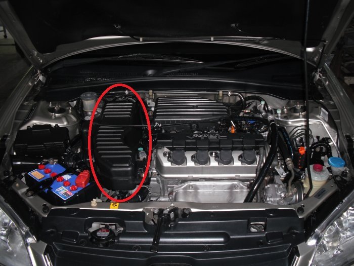

รถผม AT ใส่กรองแผ่น K&N พอดีจะติดตั้งชุดดักอากาศครับ เลยอยากถามดังนี้ครับ
1.ถ้าเอาหม้อพักอากาศออก (ตามรูปครับ) แล้วเอาท่อชุดดักอากาศไปจ่อหน้าหม้อกรองเลย
จะได้มั้ยครับ แล้วจะมีผลอย่างไรกับเครื่องยนต์บ้างครับ
2.ถ้าเอาหม้อพักอากาศออก (ตามรูปครับ) แล้วเดินท่อจากกรองแล้วใส่กรองดอกเห็ดอีกอันนึง
แล้วเอาท่อชุดดักอากาศไปจ่อหน้ากรองดอกเห็ด ได้มั้ยครับ มีผลอย่างไร
ตัวเลือกไหนเหมาะกว่ากัน หรือ พี่ๆ เพื่อน ๆ มีคำแนะนำที่ดีกว่า รบกวนขอคำแนะนำด้วยครับ

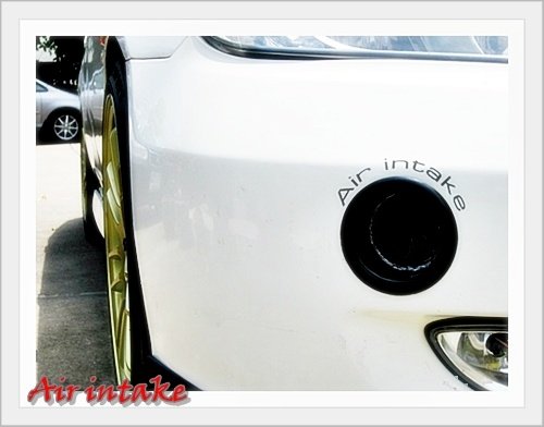

ชุดดักอากาศตามภาพนี้ครับ(ขออนุญาติเจ้าของภาพด้วย)

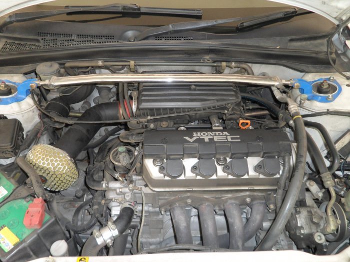

แบบนี้เปล่าครับ
ขอคำแนะเกี่ยวกับการเอาหม้อพักอากาศออกหน่อยครั

Favonius พิมพ์ว่า:
แบบนี้เปล่าครับ
ใช่ครับ อัตราเร่งเป็นไงบ้างครับ ใส่กับรถเดิมๆ ได้มั้ย

หายหน่อยครับ แต่ได้เสียงฟ้อดเลยๆเล้าใจดีครับ
tamy2975 พิมพ์ว่า:
Favonius พิมพ์ว่า:
แบบนี้เปล่าครับ
ใช่ครับ รถเดิม ทำ เฮดเดอร์ยันปลาย+หัวเทียน แค่นี้ครับ หายหน่อยครับ

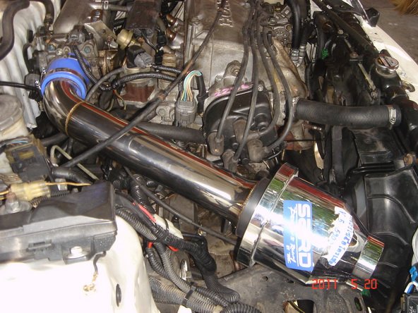

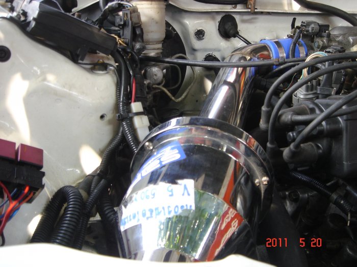

เพื่อนๆใครอยากทำ หาซื้อกรองเปลือยมาครับ(กรองแบบนี้ก็สวยและถูกดีด้วย5-600บาทมั้ง) เดี๊ยวดัดเชื่อมท่อให้ แบบในรูป ก็สวยดี
เอาปะตั้มเดี๋ยวทำให้อิอิ
ใส่แบบนี้เสียงมาเลย ฟ้อๆๆ

วันนั้นที่นัองเขามาทำทางร้านคิดค่าทำพร้อมติดตั้ง 1500 บาท กรองอากาศน้องเขาหามาเอง(เชียงกงบางนามีขาย) กรอง และข้อต่อยางสีฟ้าแล้วก็เข็มขัดรัดท่อ 3ตัว รวมๆแล้วไม่น่าเกินพันบาทครับ ก็สวยดีนะแต่เวลาเร่งเครื่องนี่สิเสียงลมดูดัง ยังกับ โบออฟวาวล์ อิอิ
ตัวกรอง 590บาท คุณภาพก็โอเคเลยนะ เปิดกรวยถอดล้างได้ ลมดูดแรงมากแชมป์
