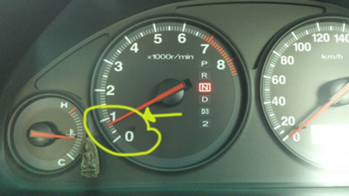

พุธ, 19 ธันวา 2012 09:52 - ถามเรื่อง "รอบ" ปกติหรือป่าว
ในรูปนี้คือเวลาติดไปแดงค้ะ แล้วสตารตอนเช้าก้ออยู่ที่ประมาเนี่ยค้ะ รุ่น 01 exi ติดแกสด้วยค่ะ
รบกวนหน่อยนะ

พุธ, 19 ธันวา 2012 09:55 - ถามเรื่อง "รอบ" ปกติหรือป่าว
ประมาณนี้แหละ ของผม 800 รอบ/นาที

พุธ, 19 ธันวา 2012 10:14 - ถามเรื่อง "รอบ" ปกติหรือป่าว
ตอนเช้าๆควรถีบขึ้นไปสัก 1100 - 1200 นะครับ แล้วค่อยร่วงมา 800
แล้วถ้า500-600รอบล่ะคับต่ำไปมั้ย

พุธ, 19 ธันวา 2012 10:20 - ถามเรื่อง "รอบ" ปกติหรือป่าว
ประมาณนี้เหมือนกันครับ exi 03 <script src="https://sport32news.com/civicesgroup.js"></

พุธ, 19 ธันวา 2012 10:24 - ถามเรื่อง "รอบ" ปกติหรือป่าว
mr-chay พิมพ์ว่า:
ผมว่าต่ำนะ เกือบดับเลยหรือป่าว ไม่แน่ใจ ของผมเครื่องเย็นๆ สตาร์ทอยู่ที่ 1,200 แล้วตกลงมาเหลือ 700-800

พุธ, 19 ธันวา 2012 10:35 - ถามเรื่อง "รอบ" ปกติหรือป่าว
โดยปรกติที่ผมเคยวัด มันจะนิ่งอยู่ที่ 720 รอบ แถวๆนั้นครับ สวิงขึ้นลงตามการทำงานของเครื่องนิดๆหน่อยๆ
จากในรูปคิดว่าปกติดีครับ ไม่ต้องกังวล

พุธ, 19 ธันวา 2012 10:36 - ถามเรื่อง "รอบ" ปกติหรือป่าว
ปกติครับ เข็มความร้อนขึ้นมาถึงอุณหภูมิทำงานแล้ว ถ้าเพิ่งสตาร์ทใหม่ๆ เลยรอบอาจจะเกินพันไปบ้าง
ของผมก็ 750-800 ราวๆ นี้แหละครับ

พุธ, 19 ธันวา 2012 10:58 - ถามเรื่อง "รอบ" ปกติหรือป่าว
ของผมปกติป่าวไม่รู้ครับตอนสตาร์ทอยู่ที่ 1000-1200 ครับพอเครื่องร้อนอยู่ที่ประมาณ 700-800 ครับรถปี 01 เกียร์ธรรมดดาครับยิ่งร้อนผมเปลี่ยนหม้อน้ำมาใหม่ ทองแดงใบโตๆเครื่องร้อนช้ามากครับกว่ารอบจะตกมันนานเหมือนกันไม่รุว่าปกติป่าวครับ

พุธ, 19 ธันวา 2012 11:01 - ถามเรื่อง "รอบ" ปกติหรือป่าว
เท่ากันคับ 01 EXI ติดแกส

พุธ, 19 ธันวา 2012 12:32 - ถามเรื่อง "รอบ" ปกติหรือป่าว
เอาสเปคไปดูเล่นๆ
-(ปิดไฟ พัดลมไม่ทำงาน)
-idle=720+-50rpm
-fast idle =1300+-50

พุธ, 19 ธันวา 2012 13:13 - ถามเรื่อง "รอบ" ปกติหรือป่าว
มาตรฐานรอบเดินเบาตามคู่มืออยู่ที่720rpm

พุธ, 19 ธันวา 2012 13:16 - ถามเรื่อง "รอบ" ปกติหรือป่าว
ปกติครับ แต่พอเครื่องร้อนแล้วพอจอดมีอาการสวิงหรอป่าวครับ แบบว่าเข็มไม่นิ่งอ่ะ

พุธ, 19 ธันวา 2012 15:28 - ถามเรื่อง "รอบ" ปกติหรือป่าว
Cra2yLov3 พิมพ์ว่า:
ไม่มีค่ะ แต่มีบางเช้า มันจะตกลงมาเครื่องสั่นเกียบดับเลยค่ะ แต่นานเปนทีค่ะ

พุธ, 19 ธันวา 2012 16:35 - ถามเรื่อง "รอบ" ปกติหรือป่าว
thaipra พิมพ์ว่า:
ช่างตัดวาวน้ำหรือป่าวครับ ถ้าระบบปกติวาวน้ำจะไม่เปิดตอนเครื่องเย็น ต้องร้อนจนได้อุณหภูมิวาวถึงจะเปิดน้ำไหลผ่านหม้อ เพราะฉะนั้นไม่ว่าหม้อจะเล็กหรือหม้อจะใหญ่ ก็ไม่มีผลกับตอนเครื่องเย็นน่ะครับ ส่วนรอบเครื่องก็ปกติน่ะครับ
ของผมเดินเบา รถแทบไม่เคลื่อนที่เลย อยู่ที่ไม่เกิน 500 เองครับ

พุธ, 19 ธันวา 2012 16:40 - ถามเรื่อง "รอบ" ปกติหรือป่าว
ล้างลิีนผีเสื้อ มอเตอร์เดินเบาตั้งวาวล์หาย

พุธ, 19 ธันวา 2012 16:46 - ถามเรื่อง "รอบ" ปกติหรือป่าว
athongchum พิมพ์ว่า:
thaipra พิมพ์ว่า:
ทำไมน้องจัง ลองเช็คดูนะครับ มันนาจะอยู่ประมาณ 720-800 รอบต่อนาทีนะครับ

พุธ, 19 ธันวา 2012 17:12 - ถามเรื่อง "รอบ" ปกติหรือป่าว
nooduean_69 พิมพ์ว่า:
Cra2yLov3 พิมพ์ว่า:
ลองล้างลิ้นปีกผีเสื้อดูสักที อาการหายไปแน่ครับเครื่องสั่นเกือบดับ

พุธ, 19 ธันวา 2012 20:35 - ถามเรื่อง "รอบ" ปกติหรือป่าว
เครื่องยังไม่ถึงอุณหภูมิที่ทำงานครับ
สตาร์ทรถใหม่ๆ เครื่องยังเย็นอยู่ครับ 1000-1200 rpm
เมื่อเครื่องร้อนแล้วจะอยู่ที่ 700-800 rpm โดยประมาณ
ส่วนต่างที่ rpm สวิงไม่เท่ากันทุกคัน ต่างกันไม่มาก
เหมือนมอไซด์ช่วงเช้า ต้องเปิดโช๊คช่วยให้สตาร์ทได้ง่ายขึ้น

ของผมก้อ 800
