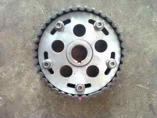

อยากถามว่าใส่แล้วบิดทำไม หลักการเป็นอย่างไร มีความคุ้มค่าที่จะใส่ไหมหรือว่าแค่สวยงาม พี่น้องคนไหนใส่บ้างขอชมหน่อยครับ ขอบคุณมากๆ

อยากรู้ด้วยคนครับ H22Aแถวบ้านใส่ แล้วเสียงเหมือนเดินไม่เรียบ แต่ก็เพราะหูไปอีกแบบเหมือนเสียง Rx7...

ES กล่องECUเดิมใส่เเล้วไม่มีผมครับกล่องECUมันจะเเก้อาการกลับมาให้เป็นเหมือนเดิม ถ้ามีspoket camต้องมีเเคมซิ่งเเละกล่องซิ่งครับถึงจะเห็นผลครับ

จากที่ผมเคยศึกษามา เป็นการปรับจังหวะเปิด ปิดวาล์ว
พวก advance retard อะไรพวกนี้อ่ะครับ ว่าให้เปิดที่
กี่องศาอะไรพวกนี้ครับ หลักการคล้ายๆพวกระบบ vvt ของค่ายโตโยต้าน่ะครับ
ผิดถูกยังไงลองดูผู้อื่นชี้แนะนำครับ

เฟืองสวยๆ แต่ต้องใส่ฝาครอบไทม์มิ่งปิดด้วยครับ

เฟืยงหาได้แต่ฝาครอบใสตรงรุ่นหาได้ที่ไหนใครรู้บอกที่

ถ้าใส่กับแคมซิ่งแล้ววิ่งต่างจากเดิมมากแค่ไหน

น่าสน   แพงมั้ยครับหนิ ใส่แล้ววิ่งกว่าเดิมแค่ไหนอะ อิอิอิ

ผมรู้นิดเดียวนะคับว่าแคมเดี่ยวมันต้องมีแคมกะกล่องด้วยมันจะเหนผลมากกว่าแต่ถ้าแคมคู่แคมเดิมบิดให้โอเวอแลปเปลี่ยนนี่เหนผลเลยนะคับแต่เรื่องบิดแคมเนี่ยมันแล้วแต่คนบิดนะคับเครื่องตัวเดียวกันคนบิดคนละคนวิ่งต่างกันนะคับ

แคมเดี่ยวคงลำบากเพราะกระเดื่องกดวาวล์วไอดี-ไอเสีย
อยู่บนแคมเดียวกัน ปรับลำบาก เพราะมีผลทั้งไอดี ไอเสีย
ส่วนเครื่องแคมคู่ปรับง่ายเพราะแยกอิสระระหว่างไอดีกับไอเสีย
นี้เป็นอีกสาเหตุที่เครื่อง vvt ต้องเป็น dohc
แต่ vtec สามารถใช้งานบน sohc ได้ด้วยเลยไม่นิยมเครื่อง dohc
(จริงๆคงลดต้นทุนด้วย ผมว่า 55)
