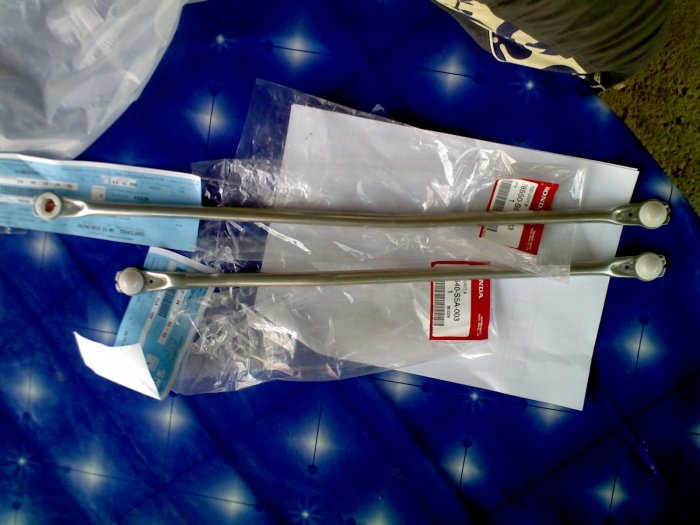

พุธ, 14 ตุลา 2009 20:26 - ก้านต่อแกนที่ปัดน้ำฝน ครับ
ก้านต่อแกนที่ปัดน้ำฝน ครับ (เวลาปัดแล้วมันตีที่ขอบข้างๆๆอะครับเปลี่ยนมาแล้วหาย)
76540-S5A-003 ราคา 135 บาท ครับ ยังไม่รวม VAT ใช้ 2 อันครับ

มันเปลี่ยนแกนข้างในอะครับที่ต่อกับมอเตอร์(มั้ง)และที่ว่ามันตีก็ตรงเวลาปัดกระจกแล้วมันเลยไปตีที่ขอบกระจกอะครับ ส่วนมากน่ะจะเป็นกับรถ 01-02 อะครับ เพราะว่าใช้มานานครับส่วนรูปไม่รู้จะถ่ายยังไงต้องเอาแผงครอบรางออกมาอะครับ(โทษทีน่ะ)

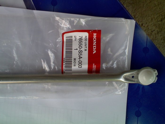

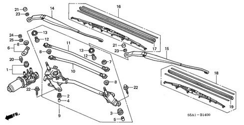

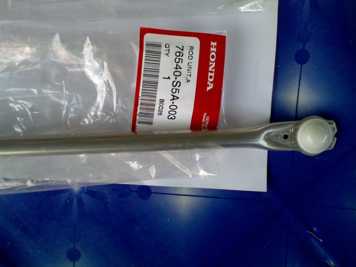

น่าจะเป็น part ที่ 10, 11 ครับ
10. 76540-S5A-003 ROD UNIT A
11. 76550-S5A-003 ROD UNIT B
ได้รับคำขอบคุณจาก: psYchosis  cisco  zan  ake_farlikit  super ball

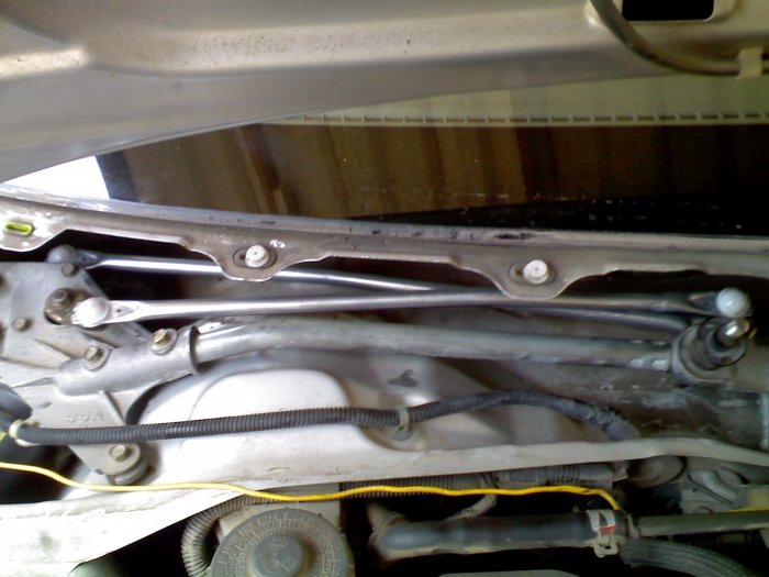

ศุกร์, 3 กันยา 2010 21:17 - ขายึดที่ปัดน้ำฝนด้านในครับ ไม่รู้เรียกถูกรึป่าว
จากปัญหาที่ยังชนอยู่ปัดน้ำฝนของผม มันปัดไปชนทั้งขอบบนและขอบล่างของกระจก ตอนแรกผมลองขยับปรับใปปัดขึ้นมาแต่มันก็ยังชนอยู่ ผมก็เลยรื้อดูที่ตัวมอเตอร์เลย แล้วก็ไปลองขยับดูปรากฏว่าแขนยึดมันหลวมมากก็เลยลองดึงดูมันก็หลุดอย่างง่ายดาย
ตำแหน่งที่ติดตั้งครับ
แขนยึดครับ
แขนยึดครับ
ได้รับคำขอบคุณจาก: fatcows  zan  amnuay  cisco  psYchosis  sayarm  Ton-  kaisuh  watchara4  narin  Oyoyoo  tigerchamp  jojowaiwai  jorm  jeang

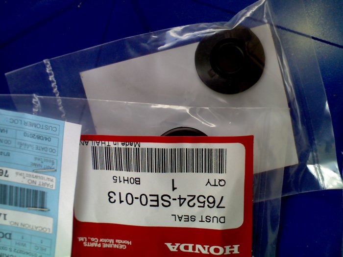

ของผมตัวครอบสีขาวมันแตกครับ แค่ตัวเดียวเลยไปถามราคาที่ 0 อันนึงไม่เกิน 150 บาทครับ ไหนก็จะเปลี่ยนก็เลยจัดทั้งสองข้างเลย
ยังไงโทรมาคุยแล้วกันครับจะได้ขอมูลที่ชัดเจนกว่าครับ 087-6241014 สรณ์ครับ
ลูกยางรองครับ
ลูกยางรองครับ
ได้รับคำขอบคุณจาก: sayarm  Ton-  kaisuh  ae  tigerchamp
