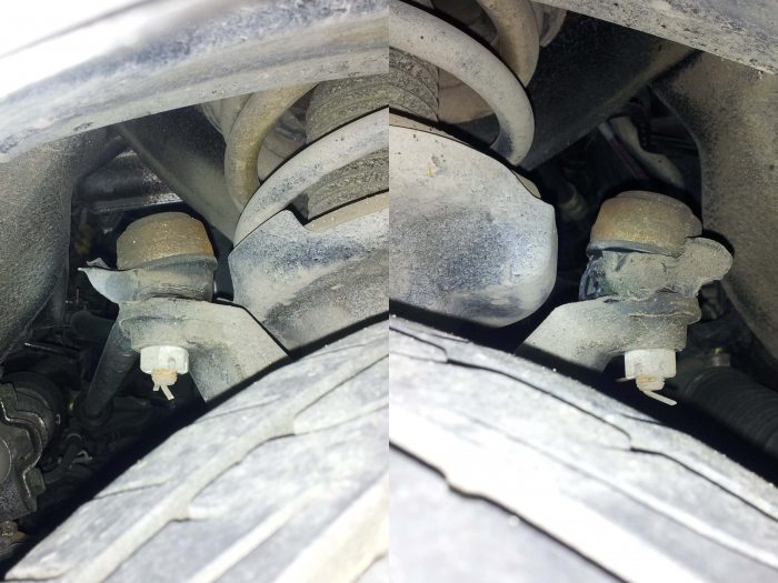

เวลาเลียวตอนออกตัวจะมีเสียดัง กึกๆ เบาๆจากหน้ารถ เป็นแค่ออกตัวถ้าขับออกไปแล้วไม่เป็น
เวลาลงหลุมเป็นบางครั้งจะดังเบาๆ กึกๆ งง
ไปก้มๆ เงือยๆ หน้ารถตรงล้อหน้าเห็น ลูกหมากปลายแร็คพวงมาลัยยางมันขาด
น่าจะเป็นจากตรงนี้ใช่ป่าวครับ
แล้วมันราคาเทาไหร่
เบิกศูนย์ดีไหม
รบกวนผู้รู้ชี้แนะด้วยครับผม

6500บาท

ปล.ถึง จขกท. ขาดขนาดนี้ เปลี่ยนเหอะครับ

เป็นลูกหมากคันชักใช่หรือเปล่าครับ ไม่น่าแพงหรอกครับ หรือ ของเทียม 555 ไม่กี่บาท ลองค้นหาในเว็ปน่าจะมีขายนะครับ หรือไม่ก็ไปร้านช่วงล่างครับ

ลูกหมากคันชักครับ ของแท้น่าจะประมาณ2พัน(ติดต่อคุณ idris) ของเทียม 555 หลักร้อยครับ (จำไม่ได้ละครับ แต่เปลี่ยนที่พี่ใหม่มา)

ผมซื้อของ ฮอนด้า สตรีม มา 1,500 / ข้าง  ของESเรา คงไมหนีกันมาก

ต้องลองดูที่ ลูกหมากกันโครง ด้วยนะ ครับ ผมเปลี่ยนแล้วหายดัง
แต่ไม่ได้เปลี่ยนลูกหมากคั่นชัก
ยังไงต้องลองปรึกษา ร้านที่ทำช่วงล่างอะครับ

หากตัวลูกหมากยังแน่นอยู่ ก้อเปลี่ยนเฉพาะยาง ก็ได้นะคับ

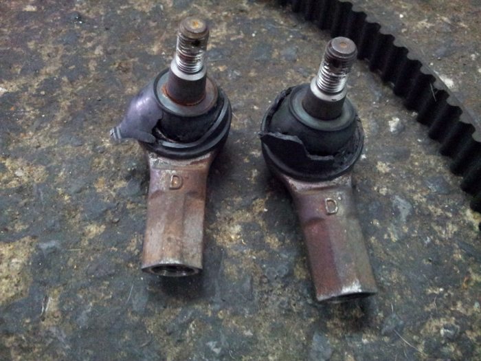

จันทร์, 3 ธันวา 2012 00:40 - เลียวมีเสียงดัง กึกๆ
แล้วก็ไปเปลี่ยนมาแว้ววมิมีเสียกึกๆ สบายใจทำพร้อมเปลี่ยนสายพานไทม์มิง
ของเก่าอะขาดซะ
ของเก่าอะขาดซะ
ของใหม่ทำงานได้เลยลุย
