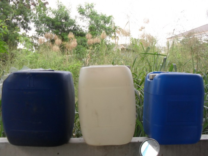

เที่ยวทั่วไทยไปกับE85....ไม่ต้องกลัวน้ำมันเพราะเรามีตัวช่วย555
ถัง20ล....ถังละ80บ.ใส่ท้ายรถพอดิบพอดี..55
