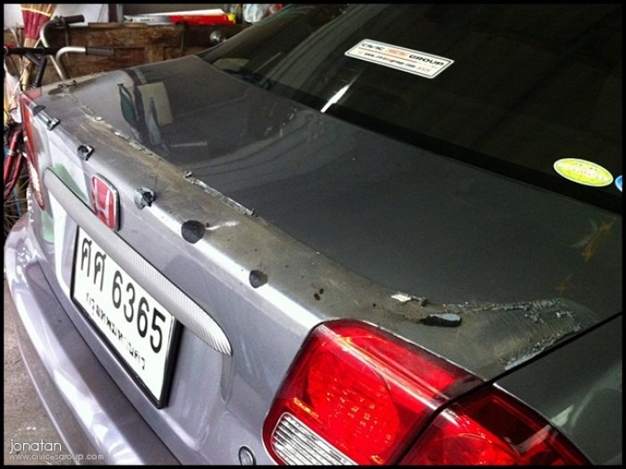

จันทร์, 26 พฤศจิกา 2012 00:15 - ใครเคยเอาตูดเป็ดออกบ้างครับ
ใช้เอ็นตกปลาค่อยๆรูดเลยคับ อาจจะต้องใช้ซัก 2 เส้นน่ะคับ
มันติดอยู่นาน อาจจะยากนิดหนึ่ง แต่พอรูดไปถึงกลางก็ค่อยๆขยับเอาออกอ่ะคับ
ผมก็เพิ่งจะถอดออกมา diy เคฟล่าห์ไป แต่ก็ยังหาวิธีเอาคราบซิลิโคนออกอยู่เหมือนกันอ่ะ
ได้รับคำขอบคุณจาก: wut-chiangmai
จันทร์, 26 พฤศจิกา 2012 01:10 - ใครเคยเอาตูดเป็ดออกบ้างครับ
jonatan พิมพ์ว่า:
เห็นสภาพแล้ว เห้อ ได้ขัดสีอีก รอบ
