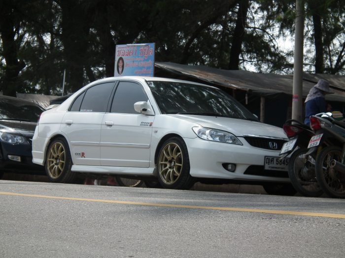

พอดีเอารถไปอัดนำ้มันโช๊คใหม่ (คู่หน้า ของเดิมๆ) ช่างบอกว่า น่าจะอัดไม่อยู่แล้วน้องเพราะสภาพมันแย่แล้ว
ให้เปลี่ยนใหม่ยกชุด ประมาณ 8300 บาท เฉพาะคู่หน้า
ตัวผมเองคิดจะโหลดอยู่แล้ว ก็เลยคิดว่าทำที่เดียวเลยดีกว่า ผมตั้งงบไว้ประมาณ 10,000-13,000  ช่วยชี้แนะด้วย ขอรับ

รบกวนอีกทีนะครับ  DC5 มันคือโช๊คโหลดด้วยใช้ปะ ต่ำกว่าโช๊คเดิมๆมากมั๊ยครับ ของผม ES 04 ครับ

มันจะต่ำลงหนึ่งนิ้วครับ แน่นหนึบดี ไม่ใช่โช้คโหลดแต่เป็นโช้ค สแตนร์ดาร์ดของHONDA DC5
ESใส่ได้แต่ต้องเปลี่ยน ลูกหมากคันชักของสตรีมครับที่ต่างกันก็คือแกนโช้คจะใหญ่กว่านิดหน่อย
ทำให้แน่นกว่าหนึบกว่าครับ ส่วนตัวผมแล้วใช้โช้คเดิมอัดน้ำมัน+สปริงH&R ก็พอแล้วครับใช้แค่ธรรมดาในชีวิตประจำวัน เตี้ยได้ใจหนึบดีครับ
ส่วนเรื่องโช้คหามือสองในห้องซื้อขายดูครับมีทั้งเลื่อนเบ้าอัดน้ำมันร้านพี่ใหม่2000แถวรังสิตเรา
นี่แหละ เรื่องโหลดสปริงเทอินที่ร้าน L.H.T. ร้านตรงข้ามเมเจอร์รังสิตก็มีครับ8000
ส่วนเบ้าโช้คก็ใช้ของเดิม อันนี้เป็นความคิดเห็นส่วนตัวนะครับอย่าคิดมาก

แยกให้ถูกก่อนครับจะเอาโช้คอย่างเดียวรึอยากโหลดด้วยครับ
1.โช้ค ep3 ได้หนึบไม่ต้องเปลี่ยนลูกหมากใช้ของเดิมได้พอดี
สปริง ep3 ได้หลังเตี้ยแต่หน้าลอยเพราะ เครื่อง ep3 หนักกว่าเว้นแต่เป็นเครื่อง 2.0 เหมือนกัน
2.โช้ค dc5. ได้หนึบแต่ต้องเปลี่ยนลูกหมากคันชักเพราะของเดิมจะเล็กกว่านิดนึงครับ ส่วนสปริง
เมือนกันกับ ep3 ใส่กับ 1.7 แล้วหน้าจะลอยเพราะน้ำหนักเครื่องน้อยกว่า
3.โช้คep3/dc5 + สปริงเดิมได้หนึบขึ้นสูงเท่าเดิม
4.โช้คep3/dc5+ สปริงโหลดได้หนึบและเตี้ยลง
5.โช้คep3/dc5+เลื่อนเบ้า+สปริงโหลดได้หนึบและเตี้ยลง(ไม่แนะนำโช้คอาจจะใช้ได้ไม่ดี)

แฮ่ๆ ผม ep3สปริงเดิมกดโหลดไม่ตัด โค้งที่เขากำหนด80 ผมเข้าประมาณ140-150 (ความสามารถส่วนตัวนะครับ ใจอ่ะ อยากลองไม่ว่ากัน)..
หน้า2นิ้วสอด หลัง3 ประมาณแค่นี้ครับ..อิอิ

ลองเช็คมานะครับ ถ้าโช๊คเดิม ต้นละ 3550 บาท เสียตัวไหนเปลี่ยนตัวนั้น สปิงโหลด TEIN 8900 ค่าอัดนาำมันตันละ 500  ได้โหลดสมใจ จะดีป่าวครับ

แล้ว "ep3สปริงเดิมกดโหลดไม่ตัด" มันเป็นยังไงครับ ขอรายละเอียดหน่อยได้ไหมครับ

สปริงเดิมนี่หมายถึง สปริงที่ติดมากับตัวโช๊ค EP3 ครับ ไม่ใช่สปริงเดิมของตัวESเรานะครับ ในส่วนที่ว่ากดโหลดไม่ตัด คือเราจะได้ความหนึบจากค่าKเดิมของสปริงคงอยู่เป๊ะๆ100%แต่จะได้ความเตี้ยมาจากการกดสปริง นึกดูนะครับว่าตัดสปริงออกไปหายไปกี่เกลียว การเด้งของสปริงคงไม่เท่าเดิมแน่ๆนั่นคือค่าKของสปริงที่เปลี่ยนไป ส่วนเครื่องมือที่ใช้กดสปริง เป็นตัวเดียวกันกับตัวที่ใช้ดัดแหนบรถกระบะนั่นเอง..
