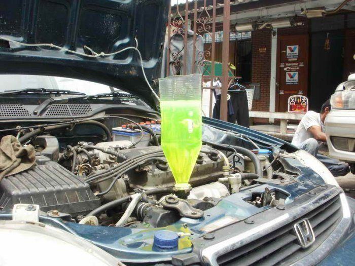

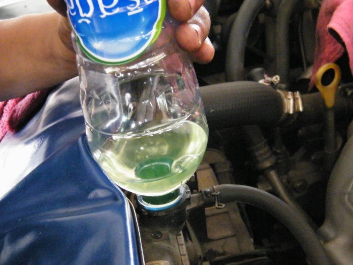

จันทร์, 18 มิถุนา 2012 22:28 - ทำไมน้ำหม้อพักมันพุ่งออกมา
ลองดูนะครับมีวิธีเช๊คระบบอยู่นะครับ
1.เช๊คดูว่าน้ำในระบบหมุนเวียนมั้ยโดยการติดติดเครื่องจนวาล์วน้ำเปิดลองดูว่าน้ำในระบบหมุนมั้ยถ้าน้ำไม่หมุนเวียนมี2อย่างไม่วาล์วน้ำก็ปั๊มน้ำ
2.วิธีเช๊คว่าน้ำดันจากฝาสูบมั้ยลองเอาขวดน้ำใสๆเป้นขวดเป๊บซี่ก็ได้ใส่น้ำแล้วเปิดฝาหม้อน้ำเอาขวดใส่น้ำแล้วติดเครื่องไปเรื่อยดูว่ามีฟองดันขวดน้ำปุดๆขึ้นมาหรือเปล่าเป็นวิธีเช๊คว่าน้ำเต็มระบบหรือเปล่าด้วย
3.ดูสีน้ำมันเครื่องว่าเปลี่ยนหรือเปล่าดุน้ำในระบบด้วยว่าหายมากมั้ย
4.ดูจากที่เห็นรั่วออกมาเยอะเหมือนกันนะครับเช๊คบ่อยๆถ้าหายก็ดีใจด้วย
รูปเพื่อเป็นเเนวทางของคุณเวบwww.welovecivic.com
ได้รับคำขอบคุณจาก: harry5  tumrider  WarHighways
