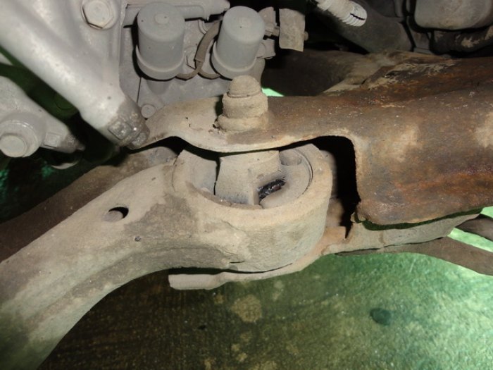

ศุกร์, 26 ตุลา 2012 00:53 - ลูกยางบูทปีกนกขาด
ฉีกแล้วทั้งสองข้างเลย ลูกยางบูชปีกนกหน้า แล้วถ้าจะเปลี่ยน เปลี่ยนเฉพาะลูกยางรึเปล่า แล้วราคาเท่าไหร่ครับ ขอบคุณครับ
ลูกยางบูทปีกนกขาด

ศุกร์, 26 ตุลา 2012 01:10 - ลูกยางบูทปีกนกขาด
เปลี่ยนเฉพาะลูกยางครับ
ส่วนราคานี่จำไม่ได้ฮะ

ศุกร์, 26 ตุลา 2012 01:41 - ลูกยางบูทปีกนกขาด
1.ชอบนุ่มนวล ต้องศูนย์ครับ ราคาครบชุดสองพันหน่อยๆถ้าจำไม่ผิด สั่งศูนย์ พิโลกครับ จ่ายเงินมัดจำเต็มจำนวน วันไปรับของบอกศูนย์ใหญ่ที่กรุงเทพขึ้นราคาต้องจ่ายเพิ่มอีก งงงงง
2.ชอบหนึบๆ ยูรีเทน พี่ตี๋ น่าสองพันกลางๆ

ศุกร์, 26 ตุลา 2012 02:02 - ลูกยางบูทปีกนกขาด
ekdanai พิมพ์ว่า:
ผิดพลาดขออภัยครับ
ตามนี้เลยครับ หรือว่าจะจัดของเทียบ  ราคาไม่แรงแต่ใช้ไม่นาน

ศุกร์, 26 ตุลา 2012 03:07 - ลูกยางบูทปีกนกขาด
ใช้บูชปีกนกของ สตรีม ก็ได้ คับ ราคาถูกกว่าตรงรุ่นอยู่เยอะ ถ้าจำไม่ผิดเบิก 0 คู่ไม่เกิน 1000
ของตรงรุ่นเบิก 0 ปีกนกหน้าตัวใหญ่ คู่ล่ะ 1414 รวม VAT

ศุกร์, 26 ตุลา 2012 08:04 - ลูกยางบูทปีกนกขาด
กำลังจะเปลี่ยนเหมือนกันครับ ยูริเทน ของ energy USA แต่ยังหาร้านอัดบูชไม่ได้เลย

ศุกร์, 26 ตุลา 2012 08:09 - ลูกยางบูทปีกนกขาด
ขอถามนิดนึงครับ ถ้าเราทนขับต่อไปจะเปนไรไหมครับ เพราะว่าของผมมันฉีกแบบนี้มานานแล้วอะครับ ก็ว่าจะเปลี่ยนเหมือนกันครับ ขอบคุนครับ

ศุกร์, 26 ตุลา 2012 08:38 - ลูกยางบูทปีกนกขาด
เค พิมพ์ว่า:
ขับต่อไปก็ได้ถ้าเราไม่สนใจแต่อย่าเลยเปลี่ยนเหอะอะไรๆที่เกี่ยวกะช่วงล่างเปลี่ยนได้เปลี่ยนเลยเดี๋ยวมีลามงานจะงอก

ศุกร์, 26 ตุลา 2012 09:02 - ลูกยางบูทปีกนกขาด
ของผมก้อขาดเหมือนกัน เดี๋ยวจะไปจัดบูชยูรีเทนที่ร้านพี่ใหม่เหมือนกันครับ

ศุกร์, 26 ตุลา 2012 09:26 - ลูกยางบูทปีกนกขาด
เปลี่ยนที่พี่ใหม่ตัวละ 500 บาท เปลี่ยนทั้งคัน นิ่งเหมือนรถใหม่

ศุกร์, 26 ตุลา 2012 15:25 - ลูกยางบูทปีกนกขาด
HankMan พิมพ์ว่า:
ใส่เป็นแบบยูรีเทนจะดีหรอครับ มันให้ตัวได้น้อยใช้ในชีวิตประจำวันบนนถนนที่มีแต่หลุมของเมืองไทยมันจะไหวหรือครับ กลัวว่าจะทำให้ปีกนกฉีกขาด เหมือนสมาชิกเราเคยเจอนะครับ

ศุกร์, 26 ตุลา 2012 15:45 - ลูกยางบูทปีกนกขาด
เก็บข้อมูลครับ...ว่าแต่ ยางหรือบูชต่างๆที่ว่ามา เราสามารถให้โรงกลึงทั่วไปอัดให้ได้เลยรึเปล่าครับ
ค่าใส่ประมาณเท่าไหรครับ

ศุกร์, 26 ตุลา 2012 16:23 - ลูกยางบูทปีกนกขาด
เปลี่ยนใหม่เลยครับ หนึบๆ ซื้อความสบายใจด้วย

เสาร์, 27 ตุลา 2012 13:20 - ลูกยางบูทปีกนกขาด
เห็นมีคนเปลี่ยนไป เปลี่ยนคู่เลย ประมาณ 1200 ค่าแรง 500 ถ้าไม่ผิดน่ะครับ

เสาร์, 27 ตุลา 2012 16:34 - ลูกยางบูทปีกนกขาด
ผมเพิ่งไปเปลียนมาเสาร์ที่แล้วที่ร้านพี่ใหม่ คู่หน้า1500+ค่าแรง400 =1900 สบายตัวไป

เสาร์, 27 ตุลา 2012 18:49 - ลูกยางบูทปีกนกขาด
ผมเพิ่งเปลี่ยนมา ตัวละ 500 บาทคาบ

อาทิตย์, 28 ตุลา 2012 03:47 - ลูกยางบูทปีกนกขาด
makham พิมพ์ว่า:
ได่เหมือนกันครับแต่คุณภาพลูกยางจะใช้ได้ไม่นานก็ต้องเอาไปอัดอีก ทางที่ดีเปลี่ยนแบบสำเร็จดีกว่าครับ

อาทิตย์, 28 ตุลา 2012 09:22 - ลูกยางบูทปีกนกขาด
เช็คตัวอื่นด้วยก็ดี จะได้รื้อปีกนกครั้งเดียว

อาทิตย์, 28 ตุลา 2012 19:56 - ลูกยางบูทปีกนกขาด
แล้วถ้าเปลี่ยน เราต้องกลับมาตั้ง0ล้อใหม่ด้วยป่ะ เพราะต้องถอดโช๊ค

อาทิตย์, 28 ตุลา 2012 20:48 - ลูกยางบูทปีกนกขาด
makham พิมพ์ว่า:
  แบบ ยูรีเทนตัวนี้ model 2 นิ้มแล้ว รับประกัน 2 ปี
