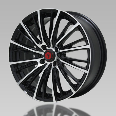

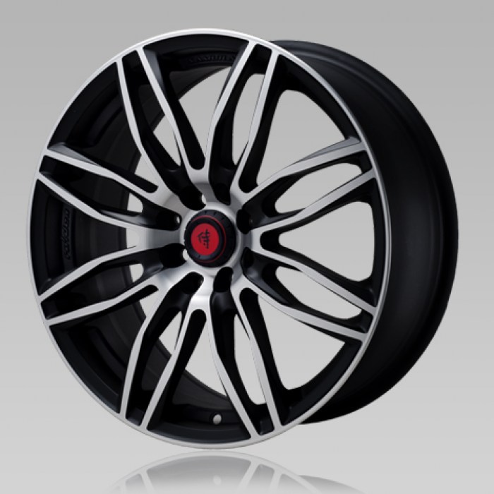

ล้อเราก็เป็นเรื่องฝุ่น ตอนนี้เล็ง เลนโซ่ ดำหน้าเงาไว้
ไหนๆฝุ่นก็เยอะละ เอาล้อดำเสียเลย 5555555+

แต่แอบเคืองผ้าเบรค สงสัยต้องเปลี่ยน ฝุ่นดำปี๋ ล้อสีบรอนเงิน พวกเล่นซะเป็นกันเมทัล -*-
เฮ้ย โกง เปลี่ยนล้อหนีเฉยเลย
ของเรานะ RPF-1 สีบรอนซ์เงิน ขับวันเดียว ดำปี๋
