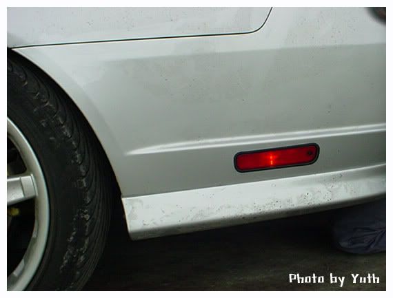

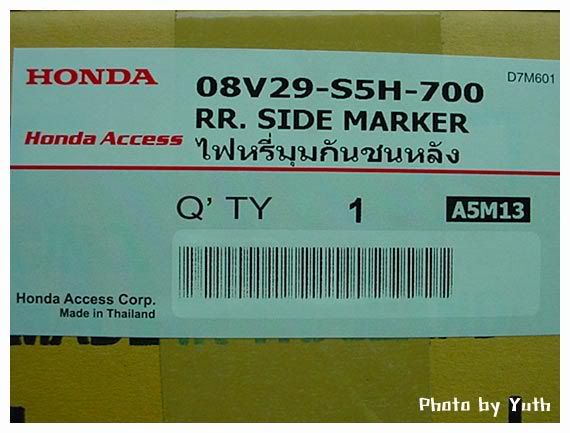

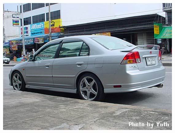

ศุกร์, 31 ตุลา 2008 09:19 - วิธีติดไฟหรี่กันชนหลัง

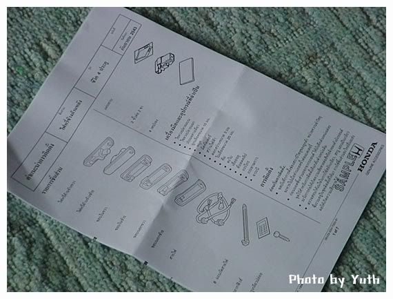

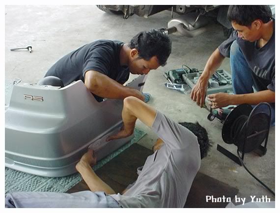

เคยลงไว้เมื่อนานมาแล้ว แต่หาลิ้งค์ไม่เจอ
ลงให้ชมแบบหยาบๆ อีกครั้งนะครับ
Part Number ของไฟหรี่มุมกันชนหลัง Civic ES
คำแนะนำการติดตั้ง
- ถอดกันชนหลัง

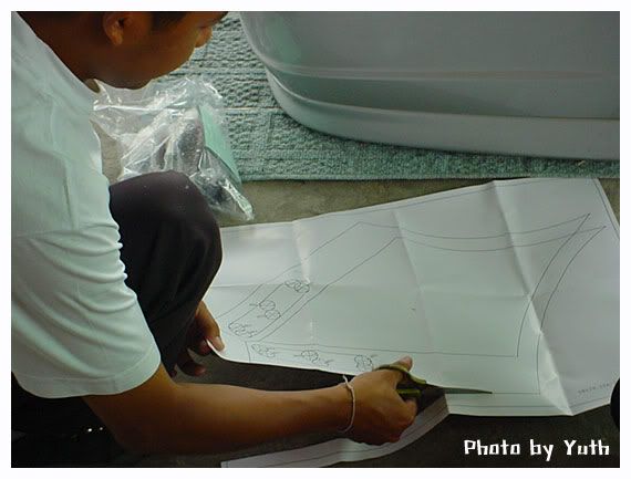

- ตัดกระดาษแบบรอไว้ก่อน
- เดินสายไฟ

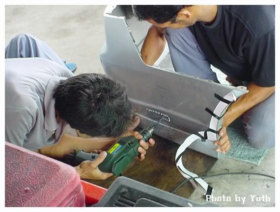

- ติดกระดาษแบบที่ตัดเตรียมไว้ เพราะฉนั้นตำแหน่งการติดตั้งจะเหมือนกันทุกคัน
- คราวนี้ก็ถึงเวลาลุ้นระทึก เจาะกันชนเป็นรูพรุนไปเลย
- ลุ้นมากไปหน่อยเลยลืมถ่ายรูปขั้นตอนประกอบไฟไปเลย แวป...ป (เสร็จแล้ว)
- ขั้นตอนการทำงานทั้งหมด 1.30 ชม. (โดยประมาณ)

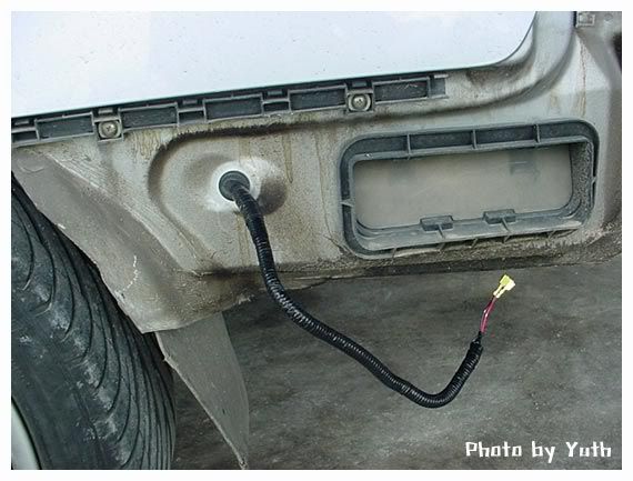

ศุกร์, 31 ตุลา 2008 10:52 - วิธีติดไฟหรี่กันชนหลัง

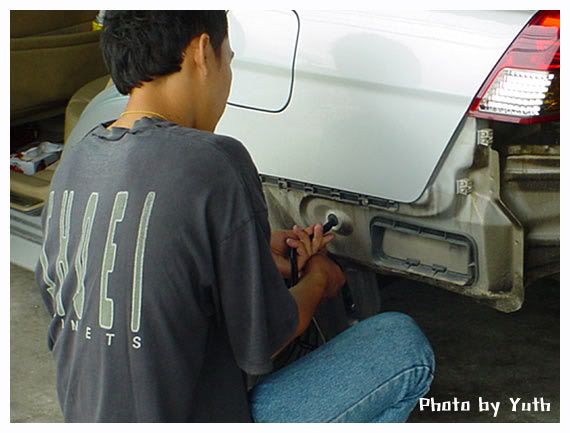

ขอถามเพิ่มได้มั้ยครับผมว่า
บล๊อกสีเหลี่ยมๆ ในรูปมันมีไว้รองรับ ไฟหรี่เลยหรือเปล่าครับ พอถอดกันชนหลัง
มันก็ติดอยู่กับตัวรถเลยหรอครับ
เผื่อสมมุติว่าจะติดบ้าง แล้วไม่มีแบบทาบยังไง ติดให้ตรงบล๊อกเหลี่ยมๆ นั้นได้ก็ยังโอเคใช่มั้ย

ศุกร์, 31 ตุลา 2008 15:30 - วิธีติดไฟหรี่กันชนหลัง
xenshiro พิมพ์ว่า:
ม่ายช่ายครับ ติดที่ กันชนครับ ในรูปมันตัวรถ ครับ เจ้าตัว ไฟหรี่จะ อยุ่ติดกันชน และ ต่ำกว่าช่องนั้น ครับ
จิงๆ ถ้าเรา กะระยะ หรือ มีรถต้นแบบ ก็ เอาตลับเมตรวัดเลยครับ ไม่ยากอย่างที่คิด คัรบ
แต่ รูที่จะเจาะ ต้องเอา กรอบไฟหรี่มาทาบเอาครับ วัดดีๆๆ และวางแผนดีๆล่ะครับ ถ้าพลาด ซื้อกันชนใหม่ อย่างเดียวเลยครับ
แนะนำ เวลาเจาะ ก็เอา สว่าน เจาะ แต่นิดหน่อย เฉพาะ ตรงโค้งก็พอครับ ให้พอแหย่ ใบเลื่อยเข้าไปได้ครับ แล้ว ก็ เลี่อย เอาตรงทางตรง จะได้ไม่ต้อง มาแต่งมาก ครับ

ศุกร์, 31 ตุลา 2008 17:03 - วิธีติดไฟหรี่กันชนหลัง
ขอบคุณครับพี่ อย่างนี้นี่เอง เห็นช่องมันได้ นึกว่าใช่
