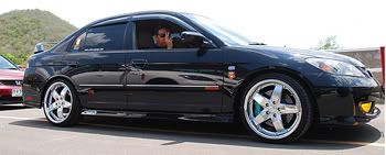

พุธ, 8 ตุลา 2008 14:44 - เลื่อนเบ้าโช้คหน้าล้อจะแบะไหม สปริง nf210 ครับ
นี่ครับ เลื่อนเบ้า หน้า สปิง nf210 หลังรอง เสปเซอ หนึ่ง นิ้ว เพราะ ติด แอลพีจี เลื่อนเบ้าโช้คหน้าล้อจะแบะไหม สปริง nf210 ครับ
ได้รับคำขอบคุณจาก: siwach  surapong  nu_es_05  jacky19  escudo1121  P.TER.357  nooduean_69  makunkwan

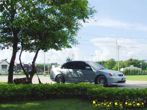

พฤหัส, 9 ตุลา 2008 22:38 - เลื่อนเบ้าโช้คหน้าล้อจะแบะไหม สปริง nf210 ครับ
ของผมใส่ DF210 ยาง 205/45/17 ข้างหน้าเลื่อนเบ้า
ส่วนข้างหลังเป็นสตัทปรับเกรียว
แต่ผมก็ไม่รู้นะคับว่า
ถ้าใส่ DF210 แล้วใส่ยางขนาด 215/45/17
ล้อจะติดเบ้าหรือป่าวนะ
รอผู้รู้มาบอกอีกทีคับ
ได้รับคำขอบคุณจาก: surapong  makunkwan

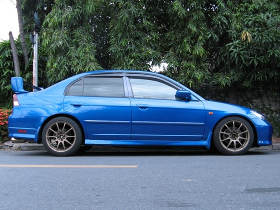

อังคาร, 7 กรกฎา 2009 15:59 - เลื่อนเบ้าโช้คหน้าล้อจะแบะไหม สปริง nf210 ครับ
ลองดูรถผมมั่งดิครับ
