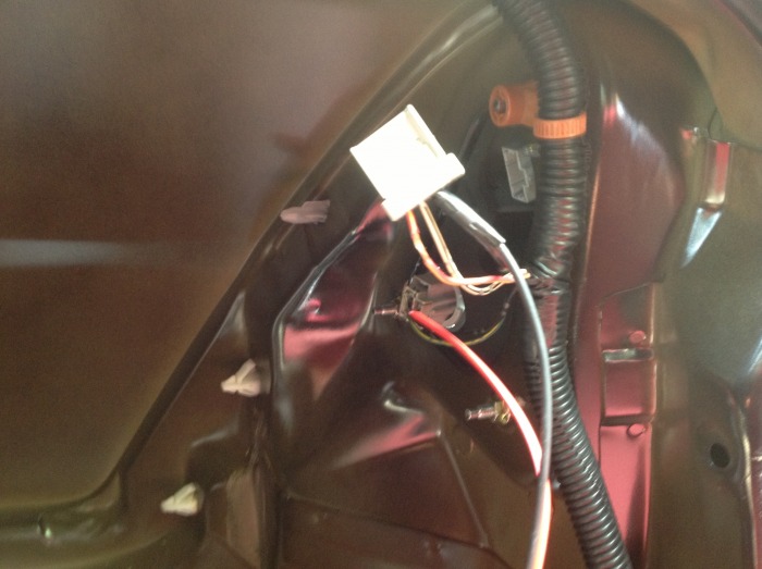

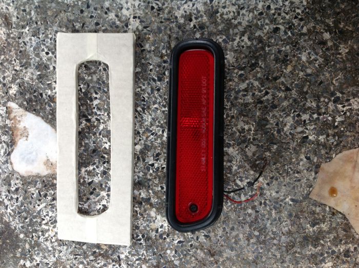

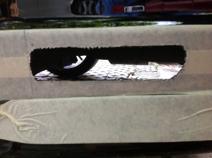

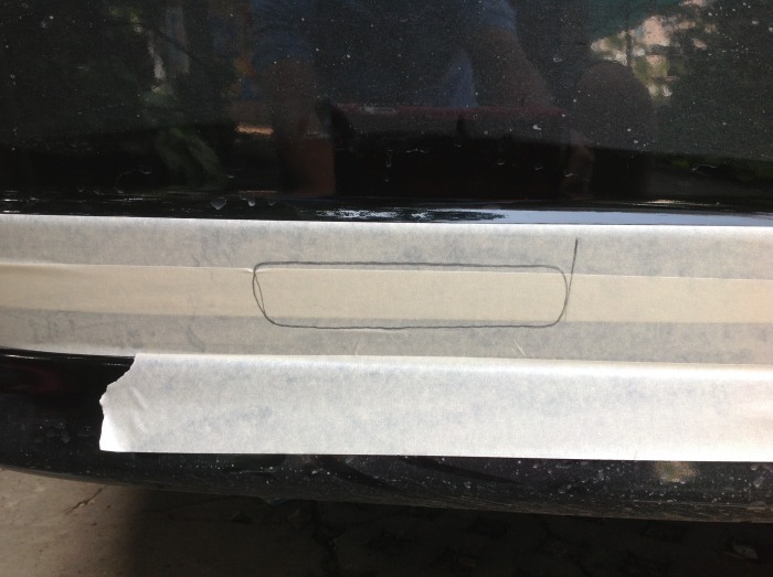

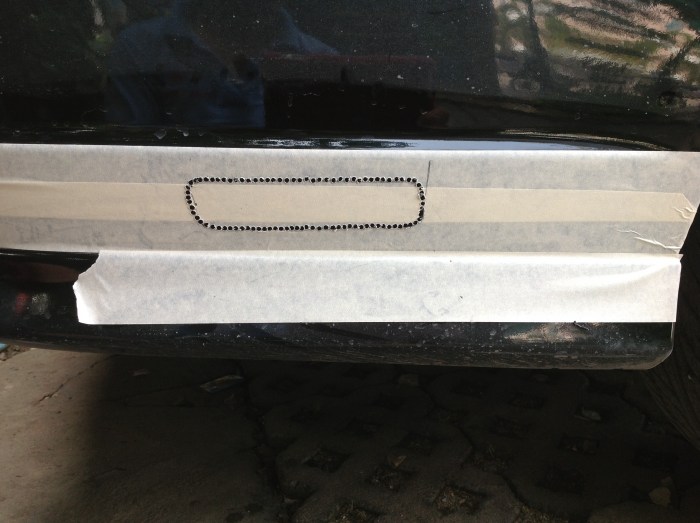

ศุกร์, 12 ตุลา 2012 13:50 - เสร็จแล้วครับ ไฟหรี่ข้างกันชนท้ายด้วยฝีมือตัวเอง
เสร็จซะที ไฟหรี่ข้างกันชนท้าย ทำเองกับมือ
ไม่ง่ายและก็ไม่ยาก
ลองดูรูปนะครับ
เริ่มจากวาดแบบ
เริ่มจากวาดแบบ
เจาะรู
เจาะรู
เอาคัตเตอร์ตัด
เอาคัตเตอร์ตัด
ติดไฟ
ติดไฟ
ต่อสายแแบบทาบกิ่ง
ต่อสายแแบบทาบกิ่ง

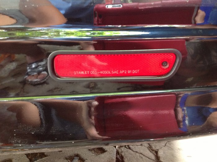

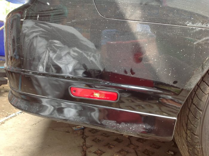

ศุกร์, 12 ตุลา 2012 13:52 - ผลงานที่สมบูรณ์
เป็นงัยบ้างครับฝีมือผม
ผลงานที่สมบูรณ์

ศุกร์, 12 ตุลา 2012 13:53 - ตามหาสถานที่ติดไฟหรี่ข้างกันชนหลัง แถวปากเกร็ดครับ
ยังไม่ได้ล้างรถเลย ดูมอมๆไปหน่อย
ศุกร์, 12 ตุลา 2012 13:56 - ตามหาสถานที่ติดไฟหรี่ข้างกันชนหลัง แถวปากเกร็ดครับ
เก่งมากคร๊าบ.....
