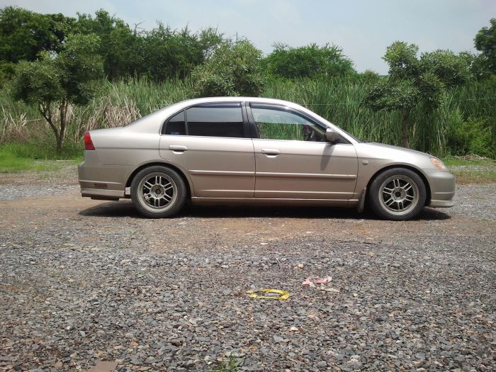

ประมาณนี้ครับ..แต่นี่ผมไม่รู้ว่าล้อกว้างเท่าไร

ผมใช้ 205/55/r16 ครับ dunlop lm 703 จริงๆถ้าใช้ 50 ก็น่าจะได้นะ มี Rim Guard ด้วย

กว้างกว่า 205 เกรงว่าเวลาเลี้ยวมันติดซุ้มเอานะครับ รอผู้มีประสบการณ์มาแนะนำอีกที

เพื่อนผมใช้ 215 ติดครับ ตอนเลี้ยว แต่ตอนนี้มันเปลี่ยนเหรอ 205 แล้ว

หน้า 205/45/16 ใช้ได้ปกติ ไม่ติดคร๊าบ...
หละง 205/50/16

รู้สึกว่าจะมีคนใส่นะครับ 215 225 ส่วนตัวใส่ 205 ครับ

ในรูปยาง soft ครับอิ่มอ้วนสวยวครับ

205/45/16 ปรกติครับไม่ติf
