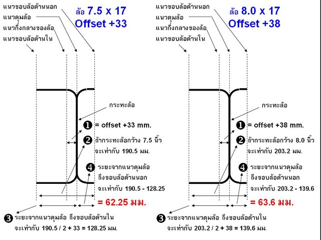

ถ้าใส่ ES ล้อขนาด 8x17 offset +38 เนี่ย น่าจะติดนะครับ
เพราะล้อหลังพ้มใส่ขนาด 7.5x17 offset +33 ยังโหลดลงมาได้แค่นิ้วเดียวเอง
(ถ้ามากกว่านั้นมันจะติดซุ้มขอบล้ออ่าคับ)
ลองคำนวณดูเล่นๆก้อได้คับ ดูภาพวาดตัดทางขวางล้อประกอบด้านล่างนะคับ
(ดูยุ่งๆต้องขอโทดด้วยคับ)
อันแรกเราเริ่มจากค่า offset ก่อนอ่าคับ
ค่า offset เป็น "0" หมายถึง ดุมล้ออยู่แนวเดียวกันกับแนวกึ่งกลางล้อพอดี
ค่า offset เป็น "+" เช่น "+38" หมายถึง ดุมล้อจะอยู่ในแนวที่ห่างออกจากแนวกึ่งกลางล้อ
มาทางขอบด้านนอกของล้อเท่ากับ 38 มม. (ส่วนใหญ่ล้อรถขับหน้าจะมี offset เป็น "+")
ค่า offset เป็น "-" เช่น "-15" หมายถึง ดุมล้อจะอยู่ในแนวที่ห่างออกจากแนวกึ่งกลางล้อ
เข้าไปทางขอบด้านในของล้อเท่ากับ 15 มม. (พวกล้อที่เรียกกันว่า offลึกๆทั้งหลายอ่าคับ)
จากนั้นก็คำนวณไปเรื่อยๆตามรูปด้านล่างคับ
เปรียบเทียบระยะจากแนวดุมล้อถึงขอบล้อด้านนอกระหว่างล้อสองขนาดนี้ดูนะครับ
ล้อ 7.5x17 off+33 = 62.25 มม.
ล้อ 8.0x17 off+38 = 63.60 มม.
สรุปว่า ล้อ 8.0x17 off+38 จะยื่นออกมามากกว่า ล้อ 7.5x17 off+33
อาจมีลุ้นอีกนิดตามที่เพ่YINDEE ว่าอ่ะคับ ว่าลดขนาดยางโดยใช้ยางขนาด 205/40-17 แทน
เพราะของพ้มที่ใส่ล้อ 7.5x17 off+33 แล้วติดนั้น ใช้ยาง 215/45-17 อยู่อะคับ
ลองดูละกันคับ

ผมว่าน่าจะติดนะครับ ถ้ากว้าง 8 น่าจะต้อง +40 ขึ้นไป หรือถ้า +38 น่าจะกว้างได้แค่ 7.5 ผมว่าถ้าเรารู้ว่าระยะจากดุมถึงขอบล้อทั้งด้านนอก-ใน ต้องอยู่ในช่วงเท่าไหร่เราก็จะคำนวณขนาดล้อที่พอดีหรือไม่ติดได้ครับ
