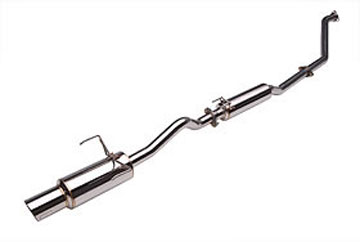

ขออนุญาตถามด้วยนะครับ
คือ ไม่มีความรู้เลยนะครับอาจเยอะหน่อยนะครับ
คืออยากได้ความรู้ และจะได้เลือกใส่หรือถอดได้ถูกอะครับผม
1. ตั้งแต่ปลายท่อที่โผล่ออกมาให้เห็นท้ายรถ จนไปถึงทั้งเส้นนี้มีกี่ส่วน
แต่ะส่วนทำหน้าที่ไรครับผม
2. ของรุ่นเราๆ นี่ หม้อพักมี 2 ใบใช่หรือไม่ครับ ทำไมถึงมี 2 ใบครับ เอาออกใบหนึ่ง
มีผลไรมั้ยครับ มีคนแนะนำว่าเอาออกก็ได้ใบนึง หรือไม่ต้องใส่ก็ได้ก็มีครับ
3. ท่อตรงรุ่น กับ ไม่ตรงรุ่น มีผลมั้ยครับ
4. ไส้ตรง เยื้อง วน อย่างไหนเหมาะกับเราครับ
5. มาเรื่องขนาดกันบ้างครับ อย่างเราๆ นี่ขนาดเท่าไหร่ครับ
อาจมีการใช้คำพูดไม่ถูกบ้างอย่าว่ากันนะครับ เหอๆๆ เรียกไม่ถูกครับผม ไม่มีความรู้จริงๆ ครับ
* แนบรูปที่ไปเจอมาให้นะครับ จาก SKUNK 2 นะครับ อันนี้สำหรับ CIVIC 2001-2005 EX 4 DOOR *

xenshiro พิมพ์ว่า:
1.เฮดเดอร์ - แคต - ท่อท่อนกลาง+หม้อพัก - ท่อท่อนปลาย+หม้อพักใบปลาย
2. ถ้าเอาออกไป1ใบเเล้วจะโล่งเกินไปครับ คงจะต้องหาหม้อพักสูตรต่างๆมาใส่
ซึ่งส่วนตัวแล้วผมว่าสำหรับเกียร์ออโต้1.7ของเดิมวิ่งดีสุดครับ
3. ตอบแค่ใบปลายนะครับ มีผลถ้าแปลงมาเเล้วใส่ไม่ดี ( ซึ่งช่างไทยมีฝีมือแก้ได้ )
แต่ขนาดท่อควรจะเท่ากับของตรงรุ่น
มีผลเรื่องความเนียนเรื่องคุณค่าทางจิตใจ
4. ต้องดูกันเป็นคันๆไปครับ ถ้า ออโต้ 1.7 คง ใส้วน หรือ ใส้เยื้อง-ใส้เกลียว 2"
หากเป็น1.7 MT ใส้ตรงเหมาะสม
5. ท่อเดิมๆติดรถมาขนาดประมาน 1.6 หรือ 1.7 นิ้วเนี่ยแหละครับ
ตอบได้ไม่ครบเท่าไหร่เพราะบางคำถามไม่แน่จัยกลัวตอบไปแล้วจะทำสับสนกัน
รอผู้รู้อีกทีละกันครับ

พฤหัส, 30 ตุลา 2008 19:15 - ES เรามีท่อไอเสียทั้งเส้น ตรงรุ่น เหมือนพวก EK ไหมครับ
ท่อตรงรุ่นนั้นมีผลดีคือ มีการคำนวณค่าแรงอัด ค่าไอเสีย
ตลอดถึง ความกว้างของขนาดท่อมาแล้วบางส่วน
จึงมีความเหมาะสมกับการใช้งานมากกว่าท่อแปลงครับ

ขอบคุณพี่ๆ ทุกท่านครับ จะพยายามศึกษา เก็บ ข้อมูลต่อนะครับ
อยากเปลี่ยน แต่ก็คงไม่มีตังค์ เปลี่ยนทั้งเส้น จะเปลี่ยนแค่ ปลาย นี่โอเค มั้ยครับ มี ตัวไหน แนะนำ บ้างครับ ตรงรุ่นไม่ตรงก็ได้ แล้วการแปลง หน้าแปลน คืออะไรครับ
เกียร์อะไรเอ่ย
ผมว่าการเลือกปลายควรเลือกที่ลักษณะไส้ครับ
ไส้วน ไส้ตรง ให้เหมาะสมกับสภาพการใช้งาน
ไส้วน ไส้เกลียว จะช่วยให้ต้นไม่หายไปมาก แต่ที่สัมผัสมาปลายจะตื้อ
ไส้ตรงผมว่าต้นหาย ปลายไหล ทั้งนี้ก็ขึ้นอยู่กับองค์ประกอบอื่นๆด้วยครับ
การทำหน้าแปลนก็คือ ทำให้มันขันน๊อตติดกะชุดเดิมได้เลย ไม่ต้องตัดเชื่อม
แบบว่าของเดิม ถอดน็อตออก เอาของใหม่ใส่ได้เลย ไม่มีการตัดเชื่อม แบบนี้อ่ะครับ
ได้รับคำขอบคุณจาก: bapil

อยากได้ท่อ Skunk2 ครับ ที่ไหนขายบ้าง มีใครรู้ครับ

KUSA พิมพ์ว่า:
เห็นที่เวบเก่ามีคนมาลงไว้ว่ารับสั่งของ skunk2 อะครับ ในกระทู้ตลาดอะครับ
