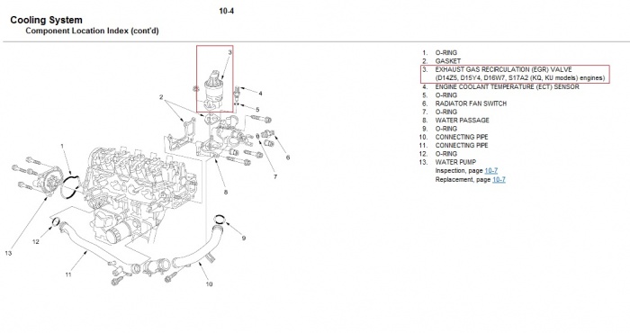

พุธ, 3 ตุลา 2012 09:31 - พี ครับ ไอ ตัวนี้ มันคือตัวไรครับ สงสัยมานานและ
EGR ครับ
ฟันธง^^

เคยตัดแผ่นอุดตัวนี้แล้ว เครื่องสั่นรอบตก แล้วไฟ Engineโชว์เหมือน ECU ทำงานเพี้ยนเลย สุดท้ายต้องถอดออกแล้วหายปกติ

เดิม EXI (เสียชีวิต) วางเครี่องใหม่ได้ตัว D17A2 มาคับ มันมีไอ้ตัวนี้อยู่ด้วย แต่ไม่ได้เสียบปลั๊กจะเป็นอะไรไหมคับ

EGR ครับ ไว้เอาไอเสียกลับไปเผาไหม้ใหม่เพื่อได้ไอเสียที่สะอาด เป็นที่มาของคำว่า Lev ในตัววีเทคครับ Exi จะไม่มี ส่วนโซลินอยดวีเทค จะอยู่ด้านหลังของฝาครอบวาล์วเยื้องไปทางซ้ายมือ(หันหน้าเข้ารถ) สายไฟเส้นเดียวสีฟ้า ขนาดทรงกระบอก เส้นผ่าศูนย์กลาง ใหญ่กว่าเหรียญบาทนิดหน่อย
ในรูปไม่ใช่ Vtec solinoide อย่างที่เข้าใจผิดกันหลายคนครับ
ไม่เป็นไรครับ

มันคือEGRมันคือการนำเอาไอเสียเข้ามาเผาใหม้อีกรอบของเบนซินต้องเอาไว้ถ้าของดีเซลอุดโลด
EGR (exhaust Gas Recirculation) ใช้เพื่อการลด NOx (nitrous oxides) ซึ่งเป็นแก๊สพิษ.
NOx เกิดจากการที่ ไนโตรเจน กับออกซิเจนในอากาศ มาคลุกเคล้ารวมตัวกันแล้วเกิดการเผาไหม้ในลูกสูบ โดยช่วงของอุณหภูมิการเผาไหม้สูงกว่า 1,800 C(3,300 F)
วิธีการคือ กล่อง ECU จะรับข้อมูลมาจากเซนเซอร์ต่างๆ ทั้ง อุณหภูมิแก๊สไอเสีย ส่วนผสมหนาบาง และอื่นๆอีก แล้วมาประมวลผล ซึ่งถ้า ECU ตรวจพบว่าสภาวะการเผาไหม้อาจก่อให้เกิด NOx ได้ ก็จะส่งสัญญาณไปสั่งให้ EGR วาล์วเปิด เพื่อให้แก๊สไอเสียบางส่วนไหลกลับเข้าไปเผาไหม้ซ้ำอีกครั้ง (คล้ายๆกับการลดประสิทธ์ภาพทางความร้อนจากการเผาไหม้ให้ลดลง) เพื่อไม่ให้อุณหภูมิในการเผาไหม้สูงเกินจุดเปลี่ยน...
ดังนั้นใน บางจังหวะที่วาล์วมีการเปิดมาก หรือ นานเกินไป เพื่อให้แก๊สไอเสียวนกลับไปเผาใหม่อีกครั้งมีมากเกินไป ก็อาจทำให้เกิดควันดำตามออกมาได้...
โดยเฉพาะรถที่วิ่งช้าๆ แต่ใช้รอบเครื่องต่ำ(ลากเกียร์สูง)นานๆ อย่างในกรณีคล้ายๆรถสองแถว จะทำให้อุณหภูมิในการเผาไหม้สูงอย่างต่อเนื่อง วาล์วก็จะเปิดนาน ทำให้เกิดควันดำมากขึ้น แล้วเกิดการสะสมของเขม่า ตามจุดต่างๆในระบบ...

ผมเคยถอดออกเพื่อจะเปลี่ยนซีลยางรองแล้วทำน๊อตหายตัวหนึ่งเลยใส่น๊อตไปตัวเดียวแล้วขับมาสักพักเหมือนเครื่องจะพังทั้งสั่นทั้งเสียงดัง
