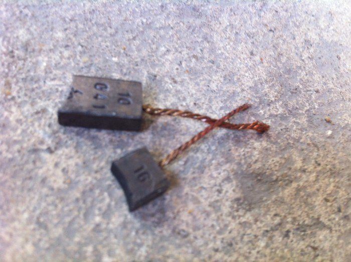

คืนวันนึง กำลังจะ สตาร์ทรถ ออกจากบ้าน
บิดกุญแจ ออน ไฟหน้าปัดเช็ค ปกติ แต่พอเมื่อสตาร์ทรถ แล้ววนั้น
ก็มี ไฟรูปแบตเตอรี่ โชว์ ซะงั้น
โอ้วว ในใจ คิดและ เอ..... แบต มัน เกือบ สองปีแล้วว สงสัย เก็บไฟไม่ดี
ก็เลย เช็ตเบื้องต้น ด้วยการไปดู น้ำกลั่นก่อน   อืมมมมมมมม
ก็ ยังปกติดีนี่ แต่ ดูตัววัดไฟที่ตัวแบต มันฟ้องว่า แบตอ่อน นี่นา (ใช้แบต แบบน้ำ ของ GS ที่มีตัววัด ไฟในตัว แบบ ด้านล่าง)
***สำหรับใครที่ ไดชาร์ท มีปัญหา พร้อม วิธี ตรวจสอบ และแก้ไข เบื้องต้น นะ***
อืมมก็ เลย ทดลอง ด้วยการ สตาร์ท เครื่องไว้ แล้ว ถอดขั้ว แบต ออก ทีนี้   ชัดเลยยย  รถดับ
เอาไงดีล่ะ ตู ทีนี้ อดออกไปแรดเลยยยยยยย
เช้ามา เลย เตรียมตัวด้วย การ หาแบตที่ชาร์ทไฟมาเต็มๆ  มาสวม ซะ
โทรถามพี่เดช พี่ ให้คำปรึกษา ดีมาก แบตเต็มๆ น่าจะ วิ่งได้ราวๆ 20 กิโล
อืมม บ้าน อยู่รังสิต  ร้านพี่เดชอยู่ แถว โน่น วิภา อืมไกลเกิน
โทรถาม ร้าน คนรู้จัก บอก เปลี่ยน ลูกใหม่ (ไม่แน่ใจ บิ้ว หรือ เทียม นะ  4000 กว่าาา) อืมมมก็ เอาเรื่อง
เลย โทรหา พี่โอมมมมมมม (รถขาว ฟลัชๆๆสไตร์) พี่ เขาบอกว่า ลองมา รื้อดูก่อน บางที อาจเป็นที่ ตัวแปลงถ่าน มันอาจจะ หมด
เอาวะ ขับรถ ออกเลย  บลื้นนนน  ใจนึงก็กลัว จะ ฮาาาา กลางทาง
พอขับออกไป ขณะนั้นไฟ รูปแบต ยังโชวอยู่
แต่ พอ รถ ขับเร็วๆ ขึ้น รอบ ราวๆ 2500 ขึ้นไป เออ ไฟ แบต มันหายไป เว้ยยยย ดีใจ ไป เปอะ นึง
สรุปว่าไดชาร์ท ทำงาน แต่ ทำงาน ที่รอบ 2500 ขึ้นไป เออ รอดแล้ววว กรู ไม่ดับกลางทาง แล้ว เย้๐๐๐๐๐๐๐๐๐๐๐๐๐๐๐๐๐๐
พอไปถึงร้าน ก็ จัดแจง รื้ออออ ไดร์ชาร์ทออกมา
รื้อออกมาก็ จะ ประมาณนี้ ครับ พอ ดีไม่ได้ ถ่ายรูปไว้
และ พอ เช็คแปลง ถ่าน ดู
ก็จะเป็น ตามรูป ก้อนๆ ตามรูป ล่าง สุด ครับ  ครับ
เจ้าก้อน สอองก้อนนี้ มัน กิน ไม่เท่ากัน อ่ะครับ  มันเลย ทำให้ ไดชาร์ท ทำงานบ้างไม่ทำงานบ้างครับ
มันจะ ทำงาน สัมผัส กับ ตัวแกน ที่ เป็น แผนทองแดง สองแผ่น ตามรูป ที่รื้อมา ตัว ซ้ายสุดครับ
สรุปครับ .... รื้อมา แล้ว เอา ของเดิม ไปเทียบ ซื้อมา เค้าวัดขนาด ก็ ได้ มา  1 กล่อง ในราคา 30 บาท มี สองตัว  มันมีสองตัว ต้องใช้ คู่กัน อยู่แล้ววว ครับ
ช่างก็ ขัด เจ้าแผ่นทองแดงซะหน่อย แล้ว ประกอบ กลับ เข้าไป สุดท้าย สตาร์ท รถ ชึ่งงงงงงงงงงงงงง ติด ไม่มีไฟโชวววแล้วววววววววววว
ทดสอบ ถอดขั้ว แบตออก รถ ไม่ดับแล้วววววววว ดีใจ จิงๆ เลือก อู่ไม่ผิด ครับ
4000 กว่า (ของเทียบ หรือเทียม)  กับ 30 บาท ค่า แรง 300
ต่างกันเยอะ
เป็นความรู้บอกต่อ นะครับ สำหรับคน ยังไม่ทราบ

เคยเปลี่ยนมาแล้วเหมือนกันครับราคาใกล้เคียงกันช่างเค้าบอกว่าถ้าไฟแบตโชว์มีอยู่อย่างเดียวครับไดชาจน์เพราะถ้าแบตเสื่อมมันจะไม่โชว์แต่มันจะสตาร์ทไม่ติดเซ็นเซอร์มันจะเช๊คอย่างเดียวว่าไฟต่ำแล้วโชว์รูปแบต

อาการเหมือนผมเลยครับ รอบต่ำชาร์จไฟไม่เข้าแบต ผมโดนค่าซ่อมไป 2000 เปลี่ยนทั้งแผงวงจรที่ติดกับแปลงถ่าน+ลูกปืน 2 ตัว
ต่างกันเยอะ
