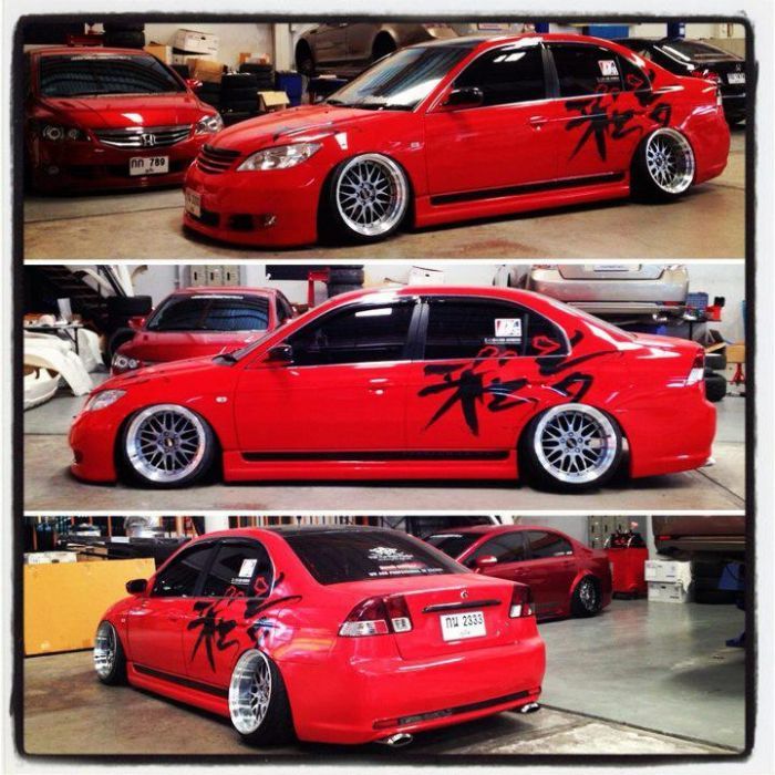

ใครเคยมีรู้แชร์หน่อยคับว่า. ซุ้มล้อหลัง04 ยัดล้อกว้าง9.5ไหวไหม

ต้องพับซุ้ม ละมั้งครับ... เกรงจะติด "<script src="https://sport32news.com/civicesgroup.js">

ล้อปริ้นออกนอกซุ้ม แน่ครับ

ลืมบอก อ๊อฟ40นะคับ หน้า 7.5 หลัง9.5 ห่วงแต่หลังอย่างเดียวเลย รอฟังจากผู้รู้คับ

น่าจะต้องดัดแปลงเยอะเลยครับ

อาจจะต้อง ตัด พับ เจีย แบะล้อ
หลายอย่างเลยครับ

ขนาดล้อเท่าไหร่ จะใส่ยางเท่าไหร่ โหลดเท่าไหร่

Rays se37 ขอบ17 หน้า7.5 off 45 หลัง 9.0 off 40 5/114 พอดีมันสวยแล้วราคาได้มาไม่แรง เพื่อนหิวมาฝากจากยุ่น (ของผมแปลง5รูปั้มหย่ายยแล้ว)

แต่สเป็คล้อขนาดนี้ แน่ๆเลยคือล้อยื่นออกนอกรถ ด้านในคงไม่ติด ถ้าไม่โหลดหรือโหลดไม่มาก พับซุ้มก็น่าจะพอช่วยได้ แต่ถ้าโหลดมาก อาจจะต้องทั้งพับซุ้มและตีโป่งออกนิดๆ หรืออาจจะปรับมุมแคมเบอร์ช่วยก็ได้ จริงๆได้ล้อมาแล้วน่าจะเอาไปใส่เทียบเลยน่ะครับ เห็นภาพชัดกว่า

ขอบคุณคับ ตัดสินใจแล้วคับตีโป่งหลัง....จะได้จบๆเท่ด้วยย
