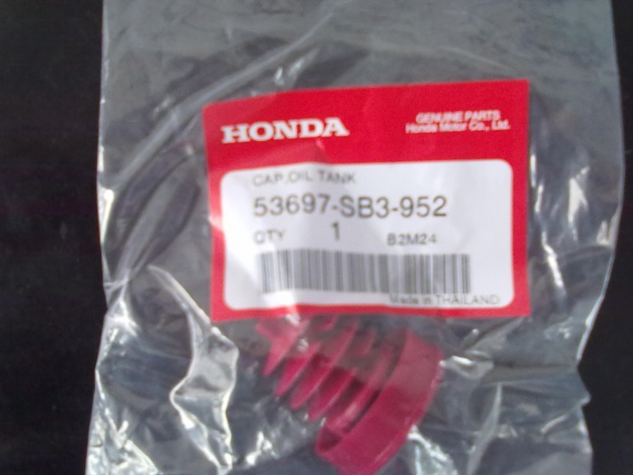

วันนี้ตอนทุ่มกว่าขับรถกำลังจะเข้าบ้าน หักพวงมาลัยเลี้ยวแล้วมีดังลากแกร๊กเบาๆ ด้วยความสงสัย+ถึงที่จอดพอดีเลยลองหักพวงไปทางซ้ายเกือบๆรอบก็มีเสียงเดินแต่เบากว่าเล็กน้อย ลองหมุนไปทางขวาก็เป็นเช่นเดียวกัน เลยลองเปิดฝากระโปรงดู ปรากฏว่าฝาปิดกระปุกปั๊มพาวเวอร์(อันสีชมพู)ได้อันตรธานหายไป งง..ครับ เลยอยากขอคำชี้แนะจากท่านผู้มีความรู้หน่อยครับว่า การหายตัวไปของฝากระปุกเกี่ยวข้องกับอาการดังกล่าวหรือป่าวครับ? แล้วมีขายเฉพาะฝาอย่างเดียวป่าวครับ? และถ้าหาอะไรมาปิดไว้ชั่วคราวระหว่างวิ่งไปหาซื้อฝาจะมีผลอะไรหรือป่าวครับ?
จัดมาแล้วครับ 0 ชลบุรี 149บาทรวมVAT ใส่แล้วรู้สึกแน่นกว่าอันเก่าเยอะเลย ทั้งที่อันเก่าเคยเปิดดูแค่ครั้งสองครั้งเอง มิน่ามันถึงได้กระโดดหนีไปได้

ผมคิดว่าต้องหาจุกอะไีรสักอย่างมาปิดไว้ก่อนเดี่ยวน้ำมันเพาเวอร์จะหกมาโดนตัวถังรถเลอะเสียหมดเดียวจะรามทำให้ปัมเสียด้วยเพราะน้ำมันแห้งหมด

ครับตอนนี้ก้อเอายางหุ้มพลาสติกอุดไว้ พอดีเมื่อคืนพาแฟนไปโรงพยาบาลด่วน ก้อเลยต้องทำอย่างว่าละครับ

53697-SB3-952  มีแต่เบอร์อะไหร่   แต่ไม่รู้ราคา  ฝาปิดกระปุกปั๊มเพาเวอร์ จัดไป

เบิกศูนย์ ร้อยกว่าบาท ครับ ของผมก้อเกือบหลุดหาย แต่ดันเห็นซะก่อน มันเริ่มหลวม ปิดไม่แน่น จากการเสื่อมสภาพ
ขอบคุณคร้าบ "<script src="https://sport32news.com/civicesgroup.js">

128 บาทเบิกศูนย์ครับ

เกี่ยวคับ น้ำมันมันขาด รถผมก็เคย เกือบดดน ต้ม ให้เปลี่ยนแร็กพวงมาลัย
