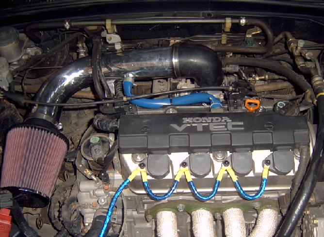

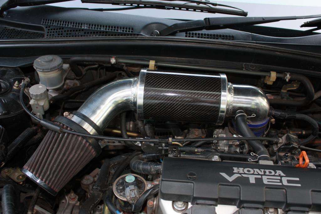

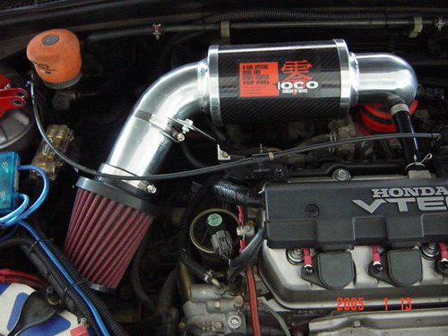

มีใครใส่กรอง top fuel บ้าง
ขับดีกว่าใส่ simota pts-103หรือเปล่า ส่วนตัวเคยใส่แต่ simota
และ มีใครใส่ simota รุ่นอื่นๆ นอกเหนือจากรุ่นที่กล่าวมาบ้างหรือไม่

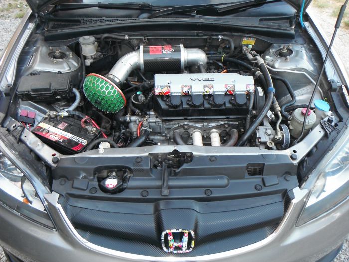

โดยส่วนตัวผมว่า ก็.ใช่ได้ น่ะ คับ ..ใน ขณะที่เครื่องไม่ร้อนมาก .เพราะว่า อากาศ ไหลลื่นดี รอบต้นๆโล่งหน่อย เสียงดุ แต่ที่เป็นปัญหา เลยก็คือ เวลาวิ่งไปแล้วอากาศ ในห้องเครื่องมันจะร้อนคับ .. ที่นี้ตัวกรอง ก็ดูด อากาศ ร้อนเข้าไปเต็มๆ ปรากฏว่า เวลาขับ หรือซัด รถทางยาวๆสังเกตุได้เลย รถ จะค่อนข้างตื้อๆรวมทั้ง เหมือนอืดๆขึ้นราวไม่ได้ถ่ายน้ำมันเครื่องซะงั้น จากที่ไหลลื่นอยู่ดีๆถ้าเป็นรุ่นที่ออกมาใหม่ๆก็.จะมีของก๊อบปี้ตัวนี้ออกมา แต่ทั้งนี้ก็.. จะทำท่อไอดี ยาวๆไปถึงแบต โดยย้ายแบตไปไว้ด้านหลัง ... เสร็จแล้วก็.ตีดักเป็นกล่องปิด รับลมเย็นเฉพาะภายนอก เหมือนกับ รถท่านปลา เมื่อ ก่อน ..วิธีนี้ จะเห็นผลมากกว่า และได้สุ่มเสียงที่สะใจกว่า โดยความยาวของท่อเป็นตัวบังคับทิศทางของเสียง และมีห้องกั้นเพื่อรับอากาศเย็นโดยเฉพาะคับ อนุญาติ นำรูป เก่าๆมารื้อฟื้นใหม่นะคับ ..

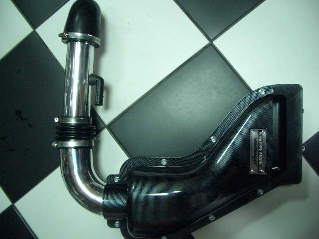

ถ้าไม่ย้ายแบต เห็น จะ มี สิโมต้าเนี่ยแหละคัรบ ที่ มันกั้นห้อง มาให้แล้ว เป้นหม้อดักลมเย้น
ไม่ได้ดูด ลมร้อนจากในห้องเครื่องครับ
คิดว่ากรองเปลือย ทุกคัน รอบต้นน่าจะหายทุกคันอยุ่แล้ว เพราะฉะนั้น ผมเลยเลือก สิโมต้ามาใส่ครับ
เป็นความคิดเห็นส่วนตัวนะครับ
ห้องเครื่องสวย ดีด้วย ครับ อิอิ

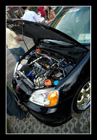

ของผม ท่อไอดีซื้อจาก คลองถม 900 บาท
หัวกรองใช้ของ K&N อ่ะครับ
ต้นไม่หาย อาจจะเพราะ MT ก้อได้มั้งครับ
