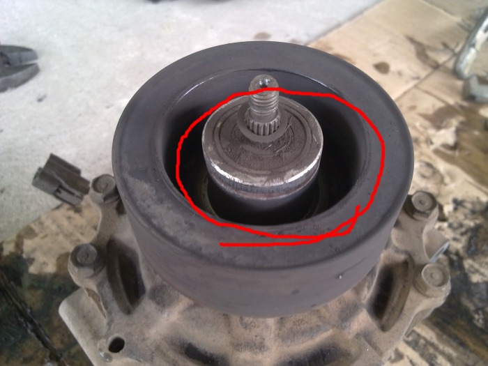

อันนี้ของผมเองครับ
อันที่วงใว้มันสึกลงไปทําให้มีเสียงดัง
