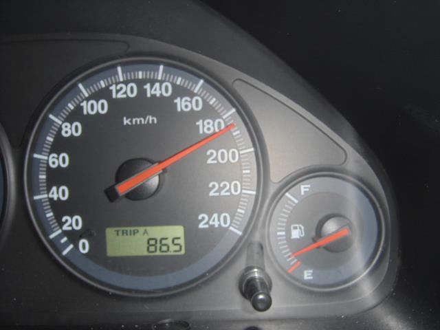

ไม่เกี่ยวกับล้อเลย ตามรูป วิ่งขนาดนี้ยังนิ่งๆ
ล้อ 15 ยาง 195/60 R15 เดิมๆทั้งคัน แตนๆ
มันอยู่ที่ช่วงล่าง บู๊ท ลูกหมากต่างหาก
ปล.EK เรา ล้อ 14 ยังวิ่ง 180+ สบายๆ
รถคุณถ้าพวกมาลัยเบาๆก็ ลองเช็คลมยางแข็งไปไหม
บู๊ทยางทั้งหลายยังอยู่ปกติสุขไหม ถ่วงล้อหรือยัง น่าจะเจอไม่ยาก
