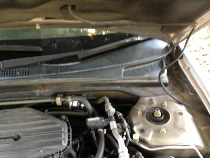

ศุกร์, 10 พฤษภาคม 2013 03:18 - DIY แก้กลิ่นเหม็นควันเข้ารถ ด้วย "ไอศครีมวอลล์"
แกะพุก 2 ตัวก็ถอดได้ละครับ
ได้รับคำขอบคุณจาก: thammarong007  ballanupong  nu_es_05  หาดเจ้า

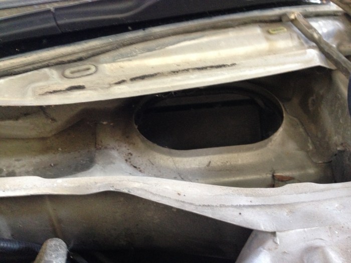

สภาพข้างใน
ได้รับคำขอบคุณจาก: thammarong007  ballanupong  nu_es_05  Chonchy  mayuct
