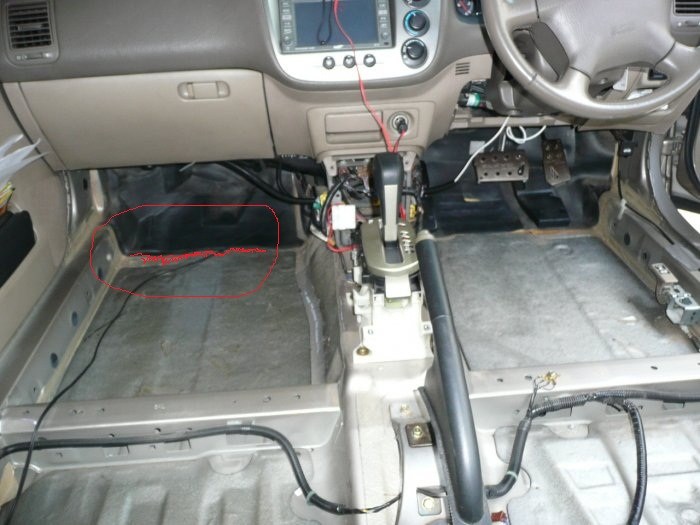

มันเป็นมาตั้งนานแล้วครับ เวลาฝนตกแล้วมันจะใหลเขาตรงแผงจิ้งหรีดอ่ะครับ น้ำส่วนใหญ่ใหลลงพื้น บางส่วน ใหลเข้ารถ เห็นได้โดยที่ผมลื้อพรมออกมาแล้ว ลองเอาน้ำใหลลงจากหลังคา เห็นเลยครับ ว่าน้ำใหลเข้ามาตรงที่วางเท้าคนนั่ง
รบกวนกูรูหน่อยครับ ทำไงดีครับ จะต้องลื้อตรงใหนครับ ช่วยหน่อยครับ
เวลาฝนตก นี่จะเป็นทางน้ำไหล

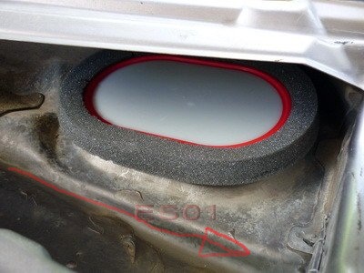

นี่จะเป็นทางที่น้ำมันใหลเข้า มันจะใหลออกมาจากหลังยางสีดำครับ

(ถ้ารถเคยประสบอุบัตติเหตมา)ตะแข็บตรงรอยซีลกาวแตกหรือป่าว ลองดูดีนะ
หรือไม่ก็ยางอุดตัวถังหลุด

ไช้น้ำราดด้านนอกแล้วลองมองดูใต้แก๊ะเก็บของว่ารั่วมาทางไหนแล้วถ้าเจอก็ไช้กาวที่ซีลตะเข็บ(ขอซื้อจากอู๋แถวบ้าน)ซีลตรงที่รอยรั่ว

ขอ ผม พึ่งหาเจอ เกิบตายเหมือนกัน สุดท้าย ลูกยาง สายไฟ *สังเกตดีๆนะ รู จะอยู่ใต้ท่อน้ำทิ้งกระจกหน้าพอดีเลย  หรือไม่ก็ถอดซุ้มล้อหน้าดูก็ได้ว่ารูอยู่ไหน     ขอไห้หาเจอ ไวๆ ครับ ท่าน  ปล.เสียไปหลายตัง  .. สุดท้ายมาเจอกะคนเมา 5555+

ตรงยางร้อยสายไฟ ตรงซุ้มล้อด้านขวาครับ..
ส่วนใหญ่ติดเครื่องเสียงมาแล้วช่างเจาะลูกยางไม่เรียบร้อย
ทำให้นำ้เข้า..

ผมเจอแล้วครับ  มีคนถูก 1 คนเท่านั้น  เก่งมาก ปรบมือให้เลย
