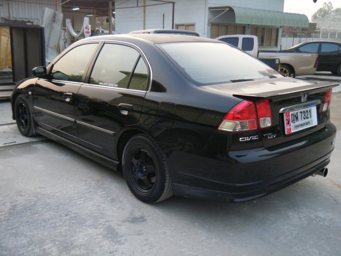

พุธ, 5 กันยา 2012 11:22 - รถผมสีดำกำลังจะใส่ ขอบ 15 spoon 6.5 สีดำ ยาง 205/50R15
รถเค้าเองแต่งานไทยนะ ไม่มีตัง
มองไม่ค่อยชัดนะครับ
มองไม่ค่อยชัดนะครับ

ศุกร์, 7 กันยา 2012 20:35 - รถผมสีดำกำลังจะใส่ ขอบ 15 spoon 6.5 สีดำ ยาง 205/50R15
suttijate พิมพ์ว่า:
คันนี้สวยแฮะ
ได้รับคำขอบคุณจาก: suttijate

ศุกร์, 7 กันยา 2012 20:56 - รถผมสีดำกำลังจะใส่ ขอบ 15 spoon 6.5 สีดำ ยาง 205/50R15
meseoul พิมพ์ว่า:
suttijate พิมพ์ว่า:
คันนี้สวยแฮะ
ขอบคุณครับ (นอกเรื่องกันซะงั้น555)
แต่งย่างที่หลายๆท่านพูดครับ ขอบ15 ใส่50 ไปเล่นขอบ 16 เลยน่าจะสวยกว่าครับ ดูเต็มกว่าวิ่งแบบไม่ต้องระวังมากด้วย ว่าจะเปลี่ยนเป็น RE 30 อยู่ครับ ขอบ 16 เหมือนกัน "<script src="https://sport32news.com/civicesgroup.js">

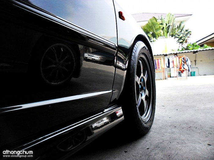

เสาร์, 8 กันยา 2012 01:51 - รถผมสีดำกำลังจะใส่ ขอบ 15 spoon 6.5 สีดำ ยาง 205/50R15
195/55 กับ 205/50 แก้มยางสูงพอกันครับ 205 หน้ากว้างกว้างกว่า 10mm แทบมองไม่ออกครับ ผมเป็นคนนึงที่ชอบยางหน้ากว้างกับแม็กหน้าแคบ ถ้าใจชอบใส่ไปเลยครับ
มีตัวอย่างให้ดู แม็กกว้าง 7 หน้ายาง 225
แม็ก 16*7 offset 38 ยาง 225/50

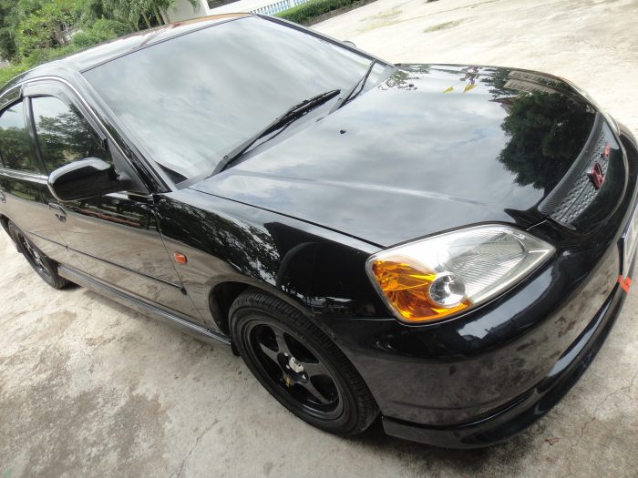

เสาร์, 8 กันยา 2012 10:52 - รถผมสีดำกำลังจะใส่ ขอบ 15 spoon 6.5 สีดำ ยาง 205/50R15
ของผมหน้ากว้าง 7 นิ้ว ยาง 205/50-15 ยางเต็มหน้าแม็คพอดี สวยๆครับ ถ้า 195/55-15 จะไม่ค่อยเต็มเท่าไหร่ครับ

เสาร์, 8 กันยา 2012 11:17 - รถผมสีดำกำลังจะใส่ ขอบ 15 spoon 6.5 สีดำ ยาง 205/50R15
205/50/15 , 195/55/15 ที่จิงแล้วยางขนาดเท่ากันนะคับ เลือก205/50/15 ดีกว่า หน้ายางสัมผัสเยอะกว่า
เสาร์, 8 กันยา 2012 11:20 - รถผมสีดำกำลังจะใส่ ขอบ 15 spoon 6.5 สีดำ ยาง 205/50R15
195/55/15 ล้อกว้าง7" ดูอ้วนๆตุ้ยๆ ถ้า205/50 แก้มยางจะล้นๆมีมุมสวยกว่านี้คับ
