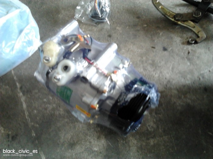

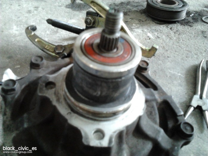

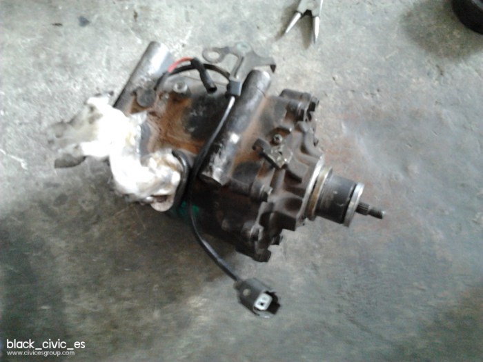

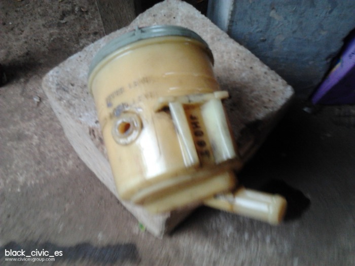

แรกเริ่มเดิมที คอมแอร์ดังครับ ตอนเปิดแอร์ ดังเหมือนลูกปืนพูลเลย์แตก สังเกตุว่าพูลเลย์แกว่งด้วย แต่แอร์ก็เย็นปกติ ก็เลยไปจัดมา ค่าคอมอย่างเดียว 3400 บวกค่านำ้มันคอม 150 เป็นคอมบิ้ว ถ้าเชียงกง 2800 ของใหม่ไม่ได้ถามครับว่าเท่าไร ชอบใจตรงรับประกัน 3 เดือน (คอมบิ้ว) ใส่ได้คืนเดียว ตอนเช้าเอาไปตลาด กลับมากำลังจะล้างรถ ได้ยินเสียงรั่ว มันเอาอีกแล้ว เมื่อวานก็เลยเอาไปเคลม ดีนะครับที่มันให้เคลม ไม่เรื่องมากด้วย เปลี่ยนให้ทันที แต่มันบานปลายก็อีตอนถอดคอมแอร์ ตอนถอดปั้มเพาเวอร์ ดันไปโดนท่อกะปุกน้ำมันเพาเวอร์เข้าหักเลย จะเปลี่ยนก็ร้านอะไหล่ปิดหมดแล้ว เลยใส่ของ Toyota แทนใส่ได้แต่ต้องตะแคงกระปุก กะว่าใช้ชั่วคราว ตอนนี้เวลาเลี้ยวตอนกลับรถดังมาก ถ้ารถวิ่งจะดังเบา ๆ พวงมาลัยก็หมุนไม่สมูดเท่าไร สงสัยว่านำ้มันไม่พอในระบบ สงสารแฟนครับ เพราะเธอจำเป็นต้องใช้รถตลอด กลัวจะเป็นอะไรกลาง ส่วนผมนาน ๆ จะ
ใช้รถทีนึง งานเข้าต้องไปหากะปุกนำมันเพาเวอร์อีก เซงจริง ๆ

คอมันสึก ลูกปืนไม่แตก
คอมบิ้วตัวใหม่ กิ๊กเลย
ตัวนี้
ตัวนี้
