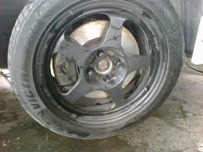

ไปเปลี่ยนมาแล้วคับ ได้จานยกคอม้ามา 3000 โดนค่า แปลง เจียรจาน 2400 ใส่แล้วหนึบๆเลยคับ แต่รู่สึกว่า
เบรกมันลึกกว่าเก่าหรือเปล่า เหมือนลมไม่พอ มันจะเป็นไปได้ไหมคับ มันต้องเพิ่ม หม้อลมอีก
เต็มๆเลย
แปลงร้านพี่ใหม่วั้นนี้นี่เอง

พฤหัส, 6 กันยา 2012 00:48 - เปลี่ยน จานโอดิสซี่มาแล้ว
ถ่ายห่างๆหน่อยได้มั้ยคับ จะได้เห็นรูปสมจริง (แบบนี้ผมกะความห่างไม่ได้ ห้าห้า)
ล้อ15รึป่าวคับ ไม่ติดใช้มั้ยคับ จาน285หรือ300คับ

เพิ่มเติมหน่อยนะคับ จาน5รูทำ4ใช่มั้ยคับ^^

เพิ่มเติมคับ จาน 300 ล้อขอบ 16 คับ ส่วนค่าแปลง มี ทำจาน จานเดิม 5 รู เป็น 4 รู แปลงขายิด แค่นั้นมั้งคับคือผมเอาจานไปและก็บอกพี่ใหม่เลยคับ 2000 บาท ส่วน 400 คือเจียรจานคับ

ราวๆนี้แหละครับ เพราะต้องยกไปโรงกลึง
เต็มล้อ16 ฟิตเปรี้ยเลยนะครับ

+1 ครับ เปลี่ยนมาแล้วเหมือนกันครับ ไม่ต้องทำไรเพิ่มเลยครับ หนึบเห็นๆ จี้ตูดได้สบายๆ น่าเสียดายนึดนึงคุณนุ๊ก
ทำทั้งทีน่าจะเจาะรู เซาะร่องจานเบรคไปเลย จะสวยกว่านี้ครับ"

คับพี่ผมยังนึกอยู่ว่าลืม อะไร ลืมบอกพี่ใหม่ให้ เซาะร่องด้วย เสียได้เหมือนหัรไว้ โอกาสหน้า 555

ผมว่าไม่เซาะ ไม่เจาะ นะดีแล้วครับ
จานเบรคเดิมๆ เจาะเอง อันตรายมากๆ โอกาศจะร้าวเยอะ
เอาไปเทียบกับจานแต่งไม่ได้ครับ เขาทำจากโรงงาน ความละเอียดมันเยอะกว่ากัน
รอใช้จานนี้จนบาง เปลี่ยนจานใหม่ก็เอาให้ครบเลยดีกว่า

ผมก็ Spoon ขอบ 16 ตอนแรกไม่แน่ใจว่าก้านจะหลบป่าว เห็น จขกท.ทำแล้วโล่งใจ ใส่ได้แน่นอน เต็ม ๆ ล้อ สวย ต้องจัดบ้างแล้ว แต่ผมว่าทำสีปั๊มด้วย จะทำทีเดียวไปเลยครับ

  ล้อเดิมๆ ใส่ไม่ได้ ถูกต้องไหมขอรับ

คับ 15 ใส่ไม่ได้
