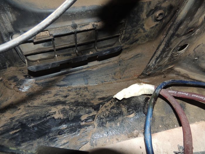

อังคาร, 28 สิงหา 2012 20:17 - คราบสกปรกจากใต้บังโคลน
ของผมถึงนี่เลยครับ
