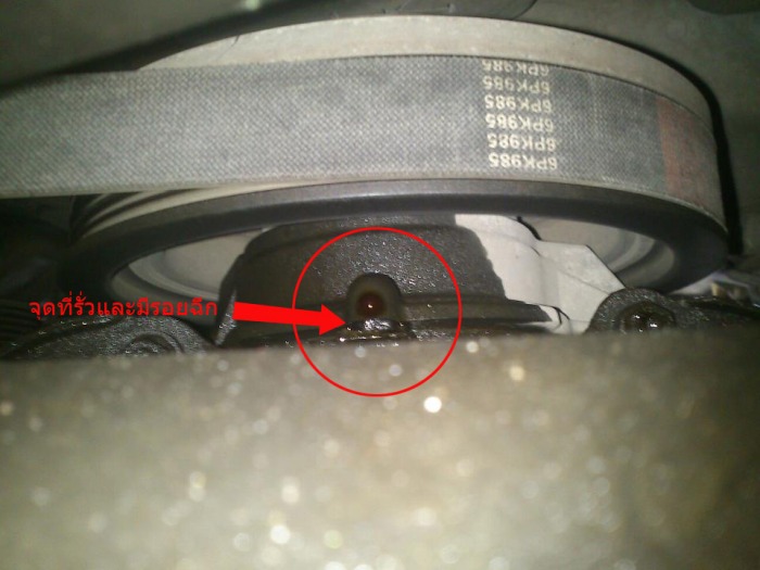

ศุกร์, 24 สิงหา 2012 10:05 - อาการตามรูปนี้ รบกวนท่านสมาชิกแนะนำทีครับ ว่าต้องทำยังไง
มุดเข้าไปดูจุดที่รั่ว แล้วถ่ายรูปมาครับ จุกที่มีรอยหยด เพ่งดีๆเหมือนมีรอยฉีก
มันคือส่วนไหนครับ ต้องแก้ไขยังไง รบกวนด้วยนะครับ

ศุกร์, 24 สิงหา 2012 10:08 - อาการตามรูปนี้ รบกวนท่านสมาชิกแนะนำทีครับ ว่าต้องทำยังไง
ตรงไหนของเครื่องหว่า

ศุกร์, 24 สิงหา 2012 10:10 - อาการตามรูปนี้ รบกวนท่านสมาชิกแนะนำทีครับ ว่าต้องทำยังไง
ผมมุดลงไปใต้รถใต้ครับ ข้างๆแค้งน้ำมันเครื่อง

ศุกร์, 24 สิงหา 2012 10:12 - อาการตามรูปนี้ รบกวนท่านสมาชิกแนะนำทีครับ ว่าต้องทำยังไง
ซีลตรงสานพานไทม์มิ่งป่าว

ศุกร์, 24 สิงหา 2012 10:13 - อาการตามรูปนี้ รบกวนท่านสมาชิกแนะนำทีครับ ว่าต้องทำยังไง
ใช่มู่เ่ล่ย์ของคอมแอร์ไหมครับ ดูไม่ออก

ศุกร์, 24 สิงหา 2012 11:36 - อาการตามรูปนี้ รบกวนท่านสมาชิกแนะนำทีครับ ว่าต้องทำยังไง
น่าจะซีลแกนสายพานไทม์มิ่ง เพราะเคยเจอกับตัวเอง ข้างๆ น่าจะเป็นน็อตอ่างน้ำมันเครื่อง อะไหล่+ค่าแรง ไม่แพงครับ (ถ้าใช่ตรงที่ผมว่านะ)

ศุกร์, 24 สิงหา 2012 12:00 - อาการตามรูปนี้ รบกวนท่านสมาชิกแนะนำทีครับ ว่าต้องทำยังไง
เยิ้มเชียว....ซีลหมดสภาพแล้วหล่ะ  เปลี่ยนด่วน  ไม่กี่ร้อยจ้า

ศุกร์, 24 สิงหา 2012 12:03 - อาการตามรูปนี้ รบกวนท่านสมาชิกแนะนำทีครับ ว่าต้องทำยังไง
  ที่เห็นเป็นมู่เลย์หน้าเครื่องครับ...น้องเขานอนถ่ายจากด้านล่างขึ้นฟ้าครับ
จุดที่รั่ว คือ ซีลเพลาข้อเหวี่ยงหน้าเครื่องครับ...เปลี่ยนใหม่ จบเลย

จันทร์, 27 สิงหา 2012 09:45 - อาการตามรูปนี้ รบกวนท่านสมาชิกแนะนำทีครับ ว่าต้องทำยังไง
แก้ไขเรียบร้อยแล้วคับ ซีลรั่ว คับ ได้โอกาสเปลี่ยนสายพานไทม์มิ่งเรย จัดไป 4800 บาท ตัวเบาหวิว

จันทร์, 27 สิงหา 2012 20:56 - อาการตามรูปนี้ รบกวนท่านสมาชิกแนะนำทีครับ ว่าต้องทำยังไง
ballgraphic พิมพ์ว่า:
ขอบคุณทุกคำแนะนำครับ
ดีแล้วครับเปลี่ยนทีเดียว รื้อกันรอบเดียว(ถอดเกือบหมดเลย)

อังคาร, 28 สิงหา 2012 11:14 - อาการตามรูปนี้ รบกวนท่านสมาชิกแนะนำทีครับ ว่าต้องทำยังไง
mashimabo พิมพ์ว่า:
มัน คือ ไร ครับ ........
มันคือซีลข้อเหวี่ยง  ภาษาช่างเค้าเรียกซีลคอหน้าครับ
ปกติเวลาเปลี่ยนพวกสายพานทามมิ่ง  ช่างจะต้องเปลี่ยนซีลตัวนี้ด้วยทุกครั้งครับ
ตัวละไม่กี่ร้อย  ช่างคงจะเห็นว่า  ณ  ตอนนั้นมันไม่มีอาการเยิ้มรั่วซึม  ก็เลยไม่เปลี่ยนให้
แนะนำให้เปลี่ยนทุกครั้งนะครับ  จะได้ไม่ต้องเสียค่าแรงรื้อ  เพื่อเปลี่ยนซีลตัวละไม่กี่บาท
