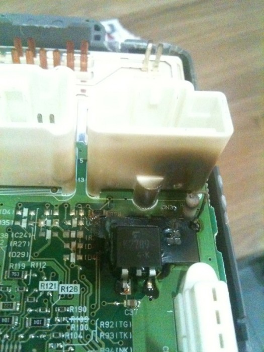

ภอดกล่องมาแล้ววว แต่เปิดฝามะออก เหอะๆ
hikaru_kung
เข้าร่วม: 29 ธันวา 2009
ตอบ: 3067
ได้รับคำขอบคุณ: 4341
ให้คำขอบคุณ: 4602
พฤหัส, 23 สิงหา 2012 23:20 - เรามาซ่อมวงจรหน่วงเวลาของเจ้ากล่องฟิวส์ Multiplexกันดีกว่า
สภาพไหม้หนักเลย มะรู้จะไหวไหม แต่กลิ่นไหม้แรงมากกก
ถอดมาแล้วไหม้ขนาดนี้อะ มะรู้เปลี่ยนฟิวส์จขไหวไหม เหอะๆ ส่วนอาการก่อรแกะคือ แค่ไฟเพดานหน่วงไม่ทำงาน กับรีโมทล็อคเองงง
เง้อออ
เง้อออ

ไปซ่อมมาแล้วคาบบบร้านอมร ที่ดิโอล์สยาม (เค้าซ่อมให้ฟรี เหอะๆ)
ได้รับคำขอบคุณจาก: Doraeman

yuncup2008 พิมพ์ว่า:
กล่องใหม่ราคา7200ครับ สองหมื่นนี่ค่าอะไรครับ ถ้ายังไม่รับรถบอกช่างไปเลยว่าไม่ซ่อมแล้ว เสียแค่ค่าตราจเช็คก็พอ
จริงๆแล้วผมว่าท่านใจร้อนไปหน่อยนะครับ
1.ตอนถอด ผมเกือบทำกล่องเสีย เพราะไอ้เจ้าวงจรชุดที่ติดกับปลั๊ก มันหลุดติดมาด้วย มีแท่งโด่เด่เต็มไปหมด ต้องเสียบกลับคืนให้ได้อย่างเดิมรูเดิม ทุกแท่ง โชคยังดี ที่เสียบกลับได้เหมือนเดิม แต่เล่นเอาเหงื่อตกเลยหละ ตอนที่ฝามันหลุด ท่านอย่าเพิ่งดึงออกมา มิฉะนั้น อาจเป็๋นแบบผม(เป็นเรื่องปรกติครับแผงบอร์ดมันมี2ชั้นและการใส่กลับก็ใส่ให้มุมมันตรงกันก็ได้แล้วครับ)
3.ปลั๊กแต่ละตัว ไม่ได้มีมาร์คจำเพาะ คือ บางปลั๊ก เสียบด้วยกันได้เฉยเลย ถ้าท่าน ไม่จดที่ตัวปลั๊กไว้ก่อน ว่าถอดมาจากตรงไหน แล้วต้องเสียบกลับปลั๊กไหน มีหวัง เดือนร้อนแน่ๆ กว่าผมจะเสียบได้ถูกปลั๊ก ล่อไปครึ่งวัน เฮ้อ เหนื่อย(ต้องขอโทษจริงๆครับที่ยังให้รายละเอียดไม่ครบ ปลั๊กด้านหน้ากับด้านหลังให้แยกกันออกนะครับเพราะบางช่องมันอาจจะใส่กันลง สงสัยท่านคงเอาปลั๊กมาปนกันแน่เลย)
2. ทำไม ความเสียหาย มันช่างพิกล ถ้ากล่องเสีย ทำไม รถผมยังขับได้ปกติ และไฟที่เสีย ดูเหมือนมันรวมอยู่ที่จุดๆเดียว คือ ไฟหรี่ตามตำแหน่งบอกเกียร์ ตำแหน่งแอร์ ไฟท้าย ไฟหรี่หน้า-หลังซึ่งมันอาจเป็นได้ ที่จะเสียทั้งหมด แต่โอกาศเป็๋นไปได้ยาก(ถ้าอาการเสียอย่างที่บอกมา มันไม่ได้เสียที่กล่องนะครับ เพราะถ้าเสียที่กล่องจริงๆไฟหรี่ยังทำงานแต่มันจะไม่ค่อยๆหรี่ลงเมื่อตอนเราปิดประตู)
ปล.แล้วตกลงว่าตอนแรกๆรถท่านมีอาการเสียยังไง
ขอบคุณสำหรับคำตอบครับ
ในข้อ 2 หลัง ไม่ได้เกิดก่อนที่ผมจะรื้อกล่องครับ ผมรื้อกล่องในตอนแรก ก็เพราะ ไฟเพดาน มันติดๆ ดับๆ ครับ
แต่ ตอนก่อนที่ผมจะเอาเข้าศูนย์ นั่นคือ ปัญหา ในข้อ 2 หลัง
เพราะผมกลัวว่า กล่องอาจจะใกล้พัง กลัวจะเสียไปใหญ่ ก็เลยตัดสินใจ เข้าศูนย์ให้ศูนย์เช็คให้ดีกว่า ก็หวังพึ่งน้ำเย็นละครับ
ดันเจอน้ำร้อนซะนี่
เรียนทุกท่านที่เจอปัญหานี้อยู่และต้องการจะซ่อมเอง ให้โทรปรึกษาผมได้นะครับไม่ต้องเกรงใจ (ผมไม่กัดหรอก)
อืม เรื่องนี้ผมลืมไปจริงๆ คือ ในตอนนั้น ผมรู้สึกกังวลมากไป ก็เลยลืมคิดให้รอบคอบก่อน เกือบเสียตังค์ 2 หมื่นแล้ว

ช่วงนี้รู้สึกว่ากระทู้เราจะไปไกลจัง มีท่านนึงจากคลับCR-Vเจ้ากล่องเสียเหมือนกันและเค้าก็ซ่อมได้ แต่ท่านจากคลับFDที่โทรมาเมื่อวาน(สายหลุดซะก่อน)เผื่อว่าท่านได้อ่านกระทู้นี้อีกผมคิดว่าอาการของท่านไม่ได้เสียที่กล่องนะครับ
