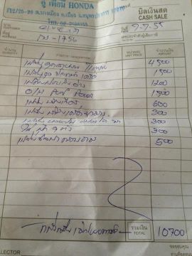

ผม 1.7 exi เพิ่งเช็คสองแสนกิโล หิ้วน้ำมันเครื่องไปเองนะครับ
รถใคร 200,000 โลแล้ว เอาไปทำไรมั่ง
