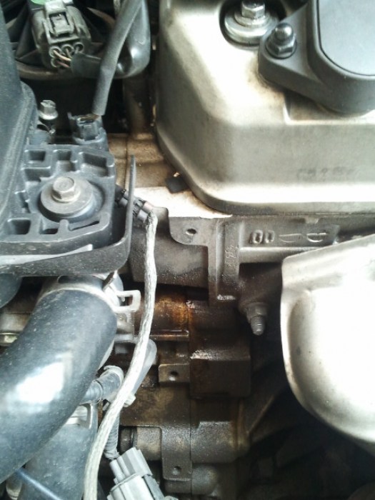

อังคาร, 21 สิงหา 2012 08:39 - เปิดมาดูเครื่องก็เลยเอ๋อ. . . น้ำมันอะไร
อย่างที่เห็นมันซึมมาจากอะไรหว่ารอผู้รู้ครับES01

อังคาร, 21 สิงหา 2012 08:42 - เปิดมาดูเครื่องก็เลยเอ๋อ. . . น้ำมันอะไร
ผมเดาว่า น้ำมันเครื่อง....
ยังไงรอท่านอื่นมา Up date นะครับ

อังคาร, 21 สิงหา 2012 09:42 - เปิดมาดูเครื่องก็เลยเอ๋อ. . . น้ำมันอะไร
ลองเช็ค โอริง ตรงหัวเครื่อง เห็นช่างว่าเป็นซิลวงเดือน ไม่รู้ว่ามันจริงๆเรียกว่าอะไร เป็นแป้นพลาสติกกลมๆ มีโอริงอยู่ด้านใน มีขาล๊อคสามขา
แต่ดูจากรูป เหมือนจะไม่ใช่อ่ะ เหมือนมันออกมาจากจุดที่อยู่ใต้ตรงนั้น แถวๆนั้นก็มีโอริงวีเทคอีกตัว

น่าจะน้ำมันเกียร์รั่วหรือครับ ผมเคยเป็นเหมือนกัน
ดูแล้วซึมเยอะนะครับรีบเข้าอู่เลยครับเดี๋ยวอาการหนัก

อังคาร, 21 สิงหา 2012 09:49 - เปิดมาดูเครื่องก็เลยเอ๋อ. . . น้ำมันอะไร
pannatad พิมพ์ว่า:
โอริงวีเทค  เคยเปลี่ยนไปแล้วอะครับ

อังคาร, 21 สิงหา 2012 10:07 - เปิดมาดูเครื่องก็เลยเอ๋อ. . . น้ำมันอะไร
pongEStype_r พิมพ์ว่า:
pannatad พิมพ์ว่า:
โอลิงของพลาสิกวงกลมสีดำครับ ข้างๆEGR ตรงข้างๆฝาครอบวาล์ว เพิ่งเปลี่ยนมาเหมือนกัน

อังคาร, 21 สิงหา 2012 13:08 - เปิดมาดูเครื่องก็เลยเอ๋อ. . . น้ำมันอะไร
โอริงหัวเครื่องทำไมต้องเป็นพาสติกด้วยคับไม่เข้าใจ แล้วเวลาเปลี่ยนจำเป็นไหมต้องทากาวด้วย
ของผมเปลี่ยนแล้วทากาวล้างเครื่องแล้ว เครื่องก็ยังคงชุ่มช่ำไปด้วยน้ำมันเครื่อง  ใครช่วยตอบที

อังคาร, 21 สิงหา 2012 13:56 - เปิดมาดูเครื่องก็เลยเอ๋อ. . . น้ำมันอะไร
ไล่ทำไปทีละอย่างครับ ของผมก็ซึม เปลี่ยนไปหลายอย่างละ ตอนนี้เหลือซีลท้าย น้ำมันชุ่มอ่างใต้ท้องเครื่องอยู่

อังคาร, 21 สิงหา 2012 18:36 - เปิดมาดูเครื่องก็เลยเอ๋อ. . . น้ำมันอะไร
เหมือนผมเลยหาัตั้งนาน ตอนแรกคิดว่าซีลข้อเหวี่ยงหลัง เพราะตอนติดเครื่องใหม่ ๆ มันไหลออกเห็น ๆ ติดเครื่องไปซักพักก็ไม่ไหล ก็เลยถอดชุดกรองอากาศออก เจอเจ้าตัว Vtec อีก  อาการเหมือนกันเลย ติดเครื่องแล้วไหลออก เลยคิดว่าน่าจะเป็นเจ้าตัว Vtec (ของผมนะ) ยังไม่ได้เปลี่ยนเลย ตอนนี้ก็ไม่ค่อยออกแล้ว

อังคาร, 21 สิงหา 2012 21:00 - เปิดมาดูเครื่องก็เลยเอ๋อ. . . น้ำมันอะไร
Yuttakan พิมพ์ว่า:
โอริงมันเป็นยางวงกลมครับ ตัวมันอยู่บนพลาสิกสีดำกลมๆ รูปร่างเหมือนจุกขวดน้ำปลา เอาไว้อุดรูตรงแคมชาป

อังคาร, 21 สิงหา 2012 22:44 - เปิดมาดูเครื่องก็เลยเอ๋อ. . . น้ำมันอะไร
pannatad พิมพ์ว่า:
+1 เคยไปเปลี่ยนเหมือนกัน ค่าเสียหาย+ค่าแรง1150 (ตอนนั้นของผมน่าจะเปลี่ยน2ชิ้น)

อังคาร, 21 สิงหา 2012 23:19 - เปิดมาดูเครื่องก็เลยเอ๋อ. . . น้ำมันอะไร
ผมก็เคย เกือบต้องยกเครื่องเลยครับ พอดีช่างที่เขาอยู่ศูนย์HONDAแนะนำว่าค่อยๆไล่จากจุดเล็กไปหาใหญ่ พอดีเปลื่ยนซีนวีเทคแล้วหาย โชคดีไปครับ ซีนวีเทคมันจะเป็นยางวงรีๆหน่อยจะมีกรองติดมาด้วย ผมไปซื้อที่วรจักร ราคาไม่แน่ใจ450-600ประมาณนี้ ค่าแรง300 แล้วบอกให้ช่างเขาเอาเบนซินฉีดล้างในห้องเครื่อง และใต้ท้องรถด้วยเผื่อว่าไม่ใช่จุดนี้จะใด้รู้ว่ามันรั่วมาจากใหนครับ

อังคาร, 21 สิงหา 2012 23:49 - เปิดมาดูเครื่องก็เลยเอ๋อ. . . น้ำมันอะไร
เก็บข้อมูลหน่อย 01 เหมือนกัน ไม่เคยรั่วจุดนี้ของผมน้ำมันเยิ้มตรงหัวน็อตฝาวาล์วเลยครับ เพิ่งเปลี่ยนยางโอริงไปเหมือนกันครับไม่กี่ตังค์
แต่ที่ดูจากภาพน่าจะน้ำมันเครื่องนะครับ แต่รั่วจากจุดไหนต้องไล่เช็คดูครับ อย่าปล่อยทิ้งไว้เดี๋ยวจะกลายเป็นงานใหญ่นะครับ

พุธ, 22 สิงหา 2012 08:04 - เปิดมาดูเครื่องก็เลยเอ๋อ. . . น้ำมันอะไร
ของผมก็กำลังไหลเยิ้มอยู่พอดีเลย มีฝาซีลอะไรซักอย่างสีดำขนาดเท่าเหรียนห้าได้มั้งหลุดออกมาด้วย มีแววเสียตังค์อีกแล้ว

พุธ, 22 สิงหา 2012 11:04 - เปิดมาดูเครื่องก็เลยเอ๋อ. . . น้ำมันอะไร
ของผมก็เป็นเหมือนกันครับเปี๊ยบเลยกะว่าสิ้นเดือนนี้ว่างๆจะให้ช่างเช็คดูให้หน่อย

พุธ, 22 สิงหา 2012 11:06 - เปิดมาดูเครื่องก็เลยเอ๋อ. . . น้ำมันอะไร
ปล.แต่ลองวิ่วทางไกลไปเที่ยวที่ปรานบุรีมาไม่เห็นมีซึมออกมาเลยแห้งสนิท จะมีกะตอนสตาทเครื่องช่วงแรกๆที่ไหลออกมาเท่านั้น
