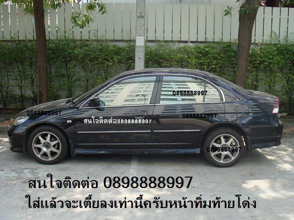

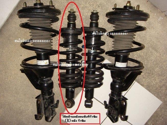

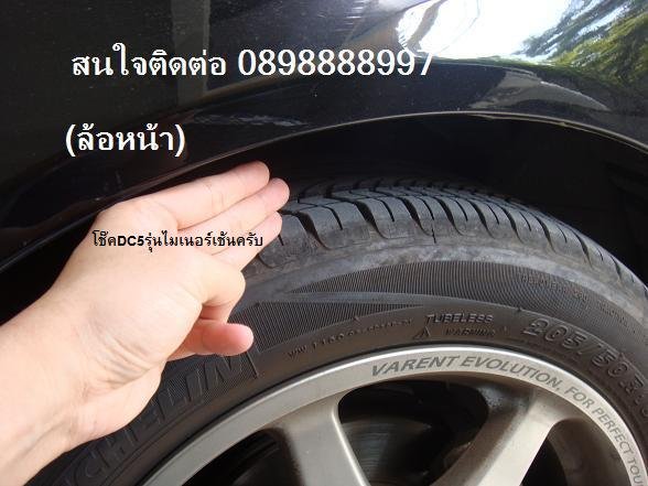

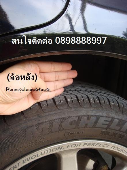

อาทิตย์, 16 ตุลา 2011 15:29 - ช่วยตัดสินใจให้หน่อยคับกำลังจะเปลี่ยนโช๊คเลือกไม่ถูกคับระหว่าง DC5 minor,H drive,SILVER
เอาไปดูเลย แต่เป็นรูปเก่าของผมเองนะ ถ่ายไว้ประมาณ2ปีแล้ว
ได้รับคำขอบคุณจาก: pejung  artbyayucity

อาทิตย์, 16 ตุลา 2011 15:40 - ช่วยตัดสินใจให้หน่อยคับกำลังจะเปลี่ยนโช๊คเลือกไม่ถูกคับระหว่าง DC5 minor,H drive,SILVER
สีขาวไม่มีหรือไม่ผมยังไม่เคยเห็นครับ มีแต่สีเงินMUGENรุ่นDC5 อันนั้นดีครับ แต่ราคาก็ต้องแพงตามยี่ห้อดว้ยครับ
(ในรูปโช๊คคือรุ่นไมเนอร์ครับให้ช่างถอดมาจากซากรถDC5รุ่นไมเนอร์ ผมใช้เป็นคนแรกในประเทศไทย และผมก็ทำรั่วเองดว้ย ไม่เคยซื้อต่อท่านใดในเวปครับ100%มาใส่)
