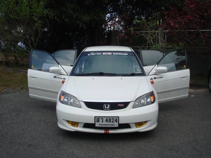

น่าจะเกี่ยวมั้งครับ ผ้าเบรคใหม่เต็มกับจานที่ไม่ได้เจียร รอพี่ผู้รู้ชำนาญมาตอบอีกทีครับ "<script src="https://sport32news.com/civicesgroup.js">
ปล.อยากได้ที่คาดกระจกหน้าแบบนี้จังสวยดีครับ

คาดหน้าหล่อมากอ่ะ นิว ...
รอตัวใหม่พี่ทำจะติดโชว์ไปให้ดู ...

หล่อจริงๆๆๆๆๆๆลำนี้
อยากด้ายมั่งจัง

คาดหน้าหล่ออะคับ
อยากได้บ้างจัง

รถสวยจังเลยครับ

หล่อจังครับ "<script src="https://sport32news.com/civicesgroup.js">
