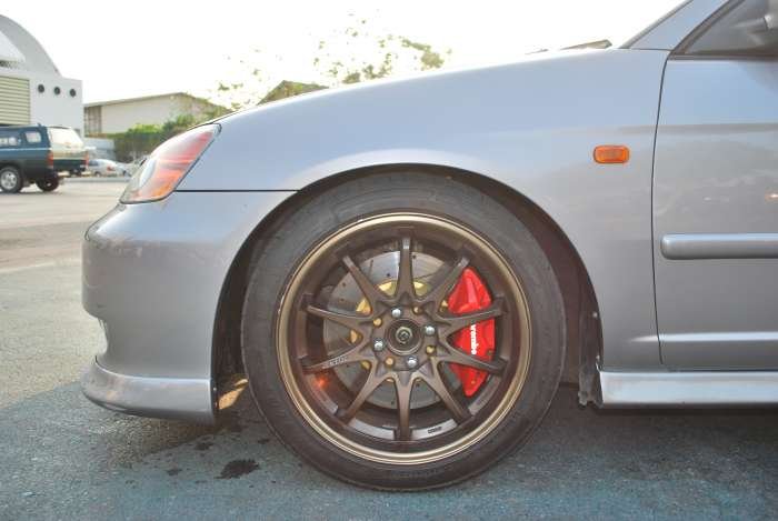

เสาร์, 25 กันยา 2010 03:44 - เบรกหน้า ASito แปลงใส่ ES ดีไหม
ถามว่าเบรกหน้า ASito นี่แปลงใส่es เรานี้ ยากไหม แล้วใส้แล้วเปงไงบ้างดีไหมคับ ราคาค่าแปลงอยู่ที่เท่าไรที่ไหนทำดีรบกวนแนะนำที่คับ

ให้เดาว่าใช้จานเดิมคอม้าอาจโดนเว้า มีพี่ที่รู้จักกันเอาไปใส่ fd จบที่ประมาณ 12000เกือบๆ13000 ครับ

ไม่ยากเกินคับผม ลูกค้าเคยซื้อไปใส่ jAZZ, FD พวกกระบะ
การแปลงไม่ยากเท่าไหร่ ขึ้นอยู่กับร้านด้วยคับ ร้านที่ทำไม่ตัด ไม่เจาะก็มีคับผม แต่ล้อขั้นต่ำต้อง 17"
ก้านยก offset ได้นะคับผม ไม่งั้นติดหรือต้องรอง สเปเซอร์
รูปเก่า ๆ ยังหาไม่เจอนะคับผม เอารูป ใหม่ ๆ สด ๆ เลยล่ะกัน ลูกค้าซื้อไปติดตั้งใส่ VIGO มาคับผม
รถใส่ล้อ 17" นะคับผม ก้านหลบเบรค สีลูกค้าซื้อเองกระป๋องละ 150 บาท ใช้ 2 กระป๋องยังเหลือคับผม
มี 3 สี คับผม ฟ้า-เหลือง-แดง สีทนความร้อน 600 องศานะคับผม
ราคาติดตั้งตามบิลเลยนะคับผม
บิล รายการที่ 1 คือเซาะร่องนะคับผม ถ้าไม่ทำก็ลดไป รายการที่ 5 ไม่เกี่ยวนะคับผม
รับประกันว่าเนียนคับผม ลองคำนวนดูนะคับผม ติดตั้งไม่แพงอย่างที่คิด

ไม่ลองH22 หรือEP3 เอาครับ ไม่แปลงเยอะ จบๆ

มีใส่อยู่คันนึง ในคลับเราเนี๊ยแหละ ใส่ที่สนามเป้าสูนย์ล้อ เห็นว่าทำจบ แต่เท่าไรไม่รู้
ลองโทรเช้คดูครับ
แล้วคันในรูปใส่อารัยคับ

มีเพื่อนได้มา3,000-3,500฿ จาน300มิล หน่อยๆจำไม่ได้ว่าเท่าไหร่ พร้อม คาริเปอร์4พอท แปลงคอม้านิดหน่อยครับ แต่จับใส่e-car ก็ไม่มีปัญหาอะไรครับ เบรคหัวทิ่มเลย แต่ต้องมาเซาะร่อง เจาะรูเองนะครับ ของเดิมมาเรียบๆ คาริเปอร์ตัวใหญ่มาก....

ลองดูครับ แต่รุ่นน้องผมที่ทำมา เจาะรูจาน พร้อมแปลงใส่ รวมของ ใช้ได้เลยประมาณ 6,000฿ได้ครับ ไม่เกินกว่านี้ ผ้าเบรคใช้ของเดิมที่ติดมาด้วย

แนะนำนะคับ เล่นคาลิปเปอ์โต เล่นล้อ17จบสุดคับ อลิสโต้กับล้อ17น่าจะได้กับจาน285

Asito ร้านช่างลี มหาชัย รับใส่ติดตั้ง รวมของเห็นว่า หมื่นกว่าๆ ลองสอบถามดูครับ
ส่วนตัวผมว่า
Brembo DC5 เท่ห์กว่า
