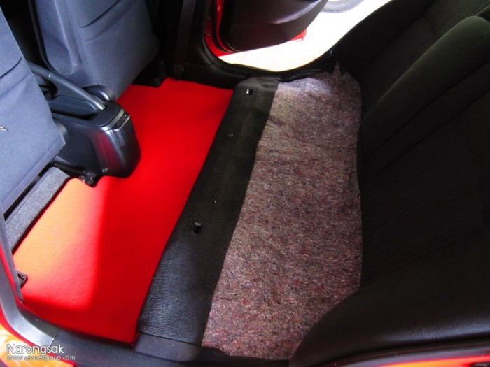

1. เบาะของเราที่ต้องรื้อ ( ผมขอข้ามวิธีการถอดนะครับ เคยลงไว้แล้ว ใน DIY ปูพรมพื้นรถเก็บเสียง )
2. ถอดออกแล้ว เจอพรมที่ปูไว้นั่นเอง

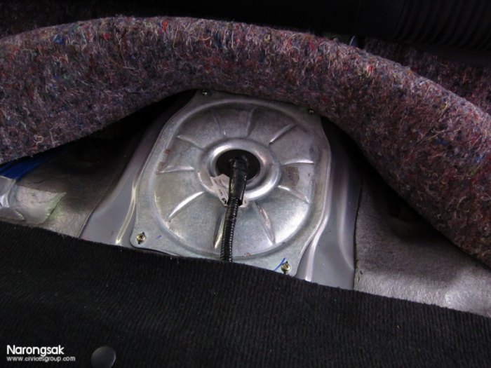

3. ฝาปิดครับ น็อต 4 ตัว

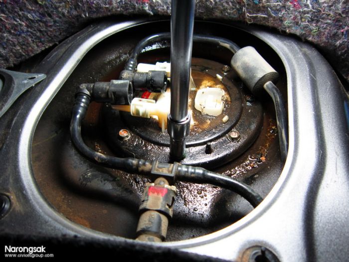

4. เปิดออกมาจะเจอฝาถังน้ำมัน ( สกปรกจริงๆ )
5. ให้ถอดแจ็คไฟ โดยบีบแล้วดึงขึ้นเลย ไม่ต้องเปิดฝาแจ็คเหมือนผมนะครับ
6. ถอดสายน้ำมัน ทั้ง 2 เส้น โดยใช้มือบีบหัวพลาสติดสีขาว แล้วค่อยๆดึงแจ็คออก( แนะนำให้ไปเปิดฝาเติมน้ำมันก่อนครับเพื่อลดแรงดันในถัง จะได้ไม่ไหลเจิ่งนองขนาดนี้ )
7. น็อตเบอร์ 8 จำนวน 8 ตัว จัดการซะ

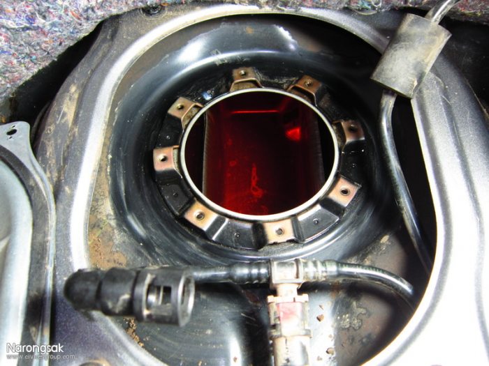

8. เอาดุ้น ออกมาแล้ว นี่คือ ภายในถังเรานี่เอง

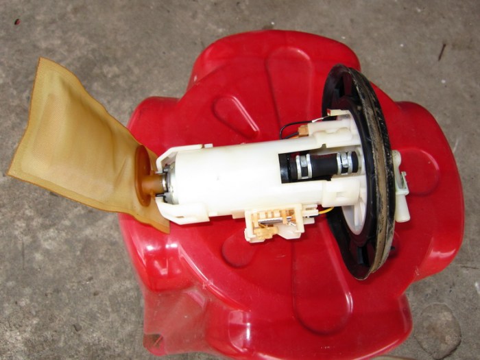

8.5 หน้าตาชุดปั๊มติ๊ก

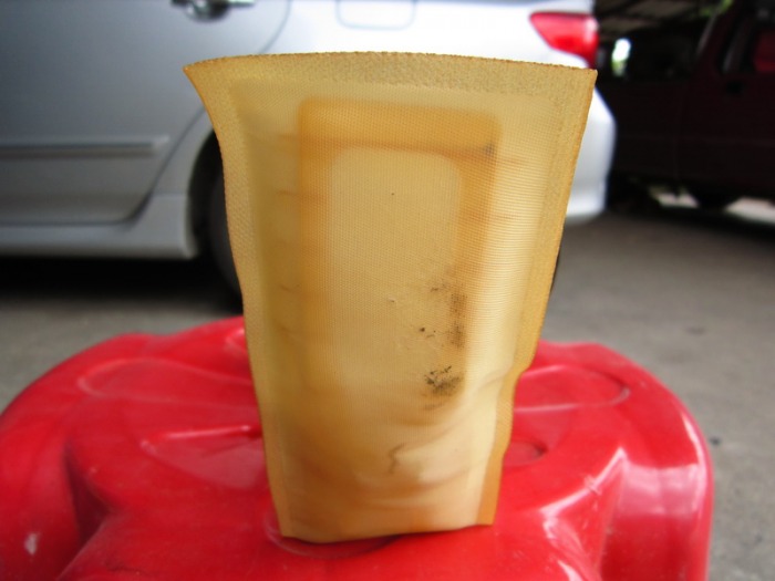

9. ถุงกรองละเอียดครับ ( มีเศษนิดหน่อย อย่าลืมทำความสะอาด )
10 . ท่อยางดำๆ นั่นแหละ พระเอกของเรา

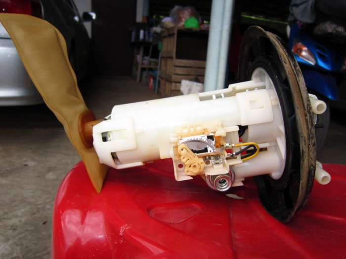

11. วงจรวัดระดับน้ำมัน ( จริงๆจะมีขาลูกลอย ผมไม่ได้ใส่ถ่ายรูป )

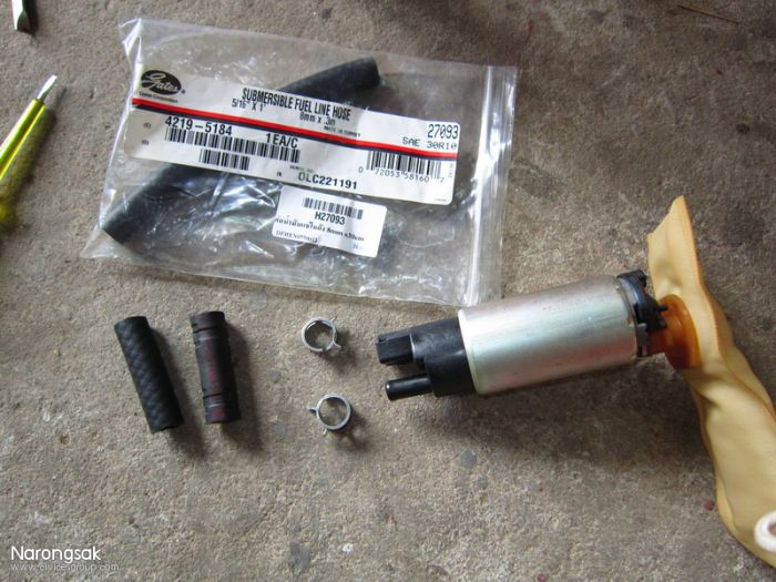

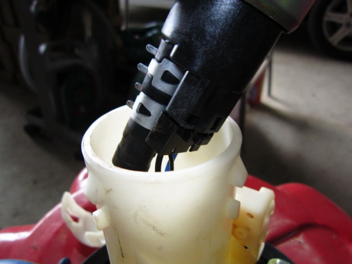

12. เอาคีมบีบกิ๊ป แล้วถอดปั๊มติ๊กออกจากบล๊อกเลยครับ
13. ถอดท่อยางออก
13. ถอดท่อยางออก
14. ท่อยางเทพ E10-E100 โดยท่อด้านซ้าย ผมตัดที่ 2 นิ้วครับ พอดีจริงๆ
15. จัดการสวมเข้าไปซะ

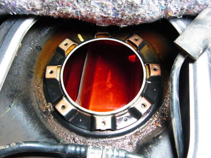

16. ทำความสะอาดขอบถังซะหน่อย ค่อยๆเช็ดนะครับ เดี๋ยวฝุ่น + ดิน ลงไป เหนื่อยดูดออกอีก

17. ใส่แล้ว สะอาดขึ้นมานิดนึง

ถ้าเป็น กทม. ไม่ยากเลยครับ หาซื้อง่ายมาก ร้านขายอะไหล่รถยนต์แถวๆวรจักรครับ มีแน่นอน
หน้าตา Package เป็นเหมือนของผมนี่แหละครับ ยี่ห้อ GATES หายห่วง
เวลาซื้อต้องเน้นนะครับ R10 เท่านั้นเพ่!!!
