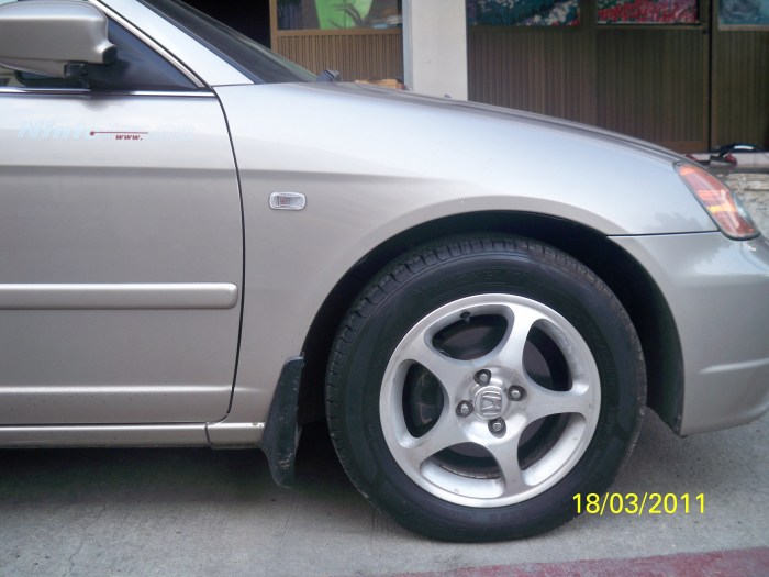

งั้นหาสปริงหน้ามาเปลี่ยนก็พอครับหน้าจะได้ต่ำลงมาหน่อยดูไม่เหินมากผมลงชุดหน้าหลังเดิมๆครับมีญาติ/เพื่อนนั่งหลังบ่อยสปริงDC5มือสองขายกันประมาณ2000ครับลองดูหรือจะให้ลงอีกนิดแบบกลางก็ไอบัคครับขอย้ำความเตี้ยมากับความแข็งกระด้างนุ่มๆมากับความโยนหรือย้วยถ้ากลางๆก็โหลดประมาณนิ้วครึ่งถึง2นิ้วสปิงเทอิ้น/ไอบัค/ทานาเบ้NFขอให้สนุกกับการขับและอย่าคะนองจนลืมนึกถึงคนที่รักด้วยนะครับ

นอกเรื่องนิดนึงครัับ พอดีเห็นใส่ล้อเหมือนกัน ของผมโดนมือดีงัดโลโก้ H ไป 2ตัวที่ติดกับแม็กซ์ มันมีที่ไหนขายบ้างอ่ะครับ ไปถามที่จุฬาไม่มีขายเลยครับ ขอบคุณครับ

เรียกว่าเซนเตอร์แคป ครับตามร้านขายแม็กยางมีขายถ้าเอาแบบเดิมก็ไปศูนย์ครับ
