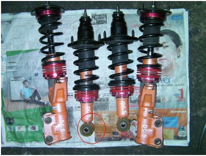

ได้มาเลยจัดการใส่ซ่ะเรียบร้อยไปแล้วแต่ปรับหนืดไม่เป็น เพื่อนๆ ท่านใดมีประสบการณ์หรือเคยใช้หรือใช้อยู่ รบกวนขอข้อมูลการปรับหนืด แล้วหน้า-หลัง ปรับที่ระดับไหน
ในรูปเป็นรูปแทนน่ะครับ ที่ผมได้มาน่าจะเป็น TANABE SUSTEC PRO S-0C Type I for DC5 เพราะมันมี helper spring มาด้วย

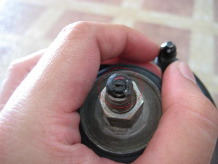

ตรงในรูปครับ จะเป็นแบบกดแล้วหมุน หรือหมุนไปเลย ตอนนี้ งง ๆ รบกวนด้วย

โดยรวม ตอนนี้ยังปรับหนืดไม่ลงตัว ฟิลลิ่ง ที่ได้มาแบบหนืบๆ กระเด่งๆ หน่อย แต่อาจจะน้อยกว่าพวก tein HA(อันนี้รถเพื่อน)ครับ สิ่งต้องแก้คือหูโช๊คล่างหลังต้องกลึงออกข้างล่ะ 2.5mm(วงกลมในรูป) เพราะ DC5 หูล่างยาวกว่าอย่างอื่นตรงหมดใส่ได้เลย

หมายถึงจะปรับนุ่มปรับแข็ง หรอครับ ดูจากในรูปจริงน่าจะมีน๊อตตัวผู้เสียบไว้นะครับไว้เวลาหมุนปรับ (หรือมันหลุดไป)
โช้คตัวนี้เป็น Mono tube ป่ะครับ ถ้าใช่ลองหงายตูดด้านล่างขึ้นมาดูยังครับ เพราะถ้าเป็น Mono Tube จะปรับด้านล่างครับ เพราะน้ำมันจะอยู่ด้านล่าง ข้างบนจะเป็นระบบ แก๊สครับ ข้อมูลโช้คตัวนี้ผมไม่ทราบเท่าไรครับ ผิดถูกขออภัยครับผม

ดูจากรูปแทนรูปแรกเหมือนจะไม่มีตัวปรับจากด้านล่าง (อาจจะเป็นเพราะคนละรุ่น)
แต่ด้านหัวโช๊คมันก้อไม่น่าจะทำให้ปรับยากขนาดต้องหาไขควงมาหมุน
ถ้าไงรบกวนรูปที่หัวโช๊คหน้า-หลัง และ ด้านล่างโช๊คหน้าด้วยก้อดีนะครับ จะให้ดีขอของแต่ละตัวเลย

ของผมเพิ่งได้มาเหมือนกันครับสปริงหน้า 9k หลัง 10k นะถ้าจำไม่ผิด (ของพี่ในคลับเค้าเปลี่ยนเป็นไอ้กบเขียวเลยขายต่อ) เพิ่งไปติดมาที่ร้านพี่ใหม่เมื่อสองวันก่อน จากอาการที่เสียงดังกุก ๆ กัก ๆ หายไปเลยครับ (ตอนใส่โช๊คเดิม) มาตอนนี้หนึบ ๆ หล่อแบบเตี้ยๆเลย แต่ก็ยังปรับหนืดไม่เป็นเหมือนกันเพราะตัวบอกระดับเลือนหายหมดแล้วเหมือนในรูปของเจ้าของกระทู้เลยครับ การปรับหนืดของรุ่นนี้ปรับได้ 4 ระดับครับคือ  ถ้าปรับตามเข็มนาฬิกาจะเพิ่มความหนืด(เข็ง) ถ้าปรับทวนเข็มนาฬิกาจะลดความหนืดครับ(นุ่ม) แต่ตัวเข็มปรับจะสามารถปรับหมุนได้ตลอดพี่ใหม่เลยแนะนำให้ปรับหมุนเรื่อย ๆ แล้วลองกดดูว่าชอบความรู้สึกประมานไหน โดยทำแบบเดียวกันทั้งซ้าย และขวาครับ
