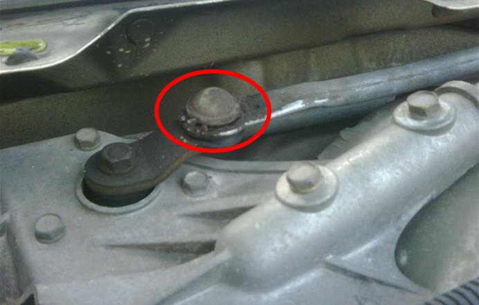

อังคาร, 7 สิงหา 2012 17:06 - ที่ปัดน้ำฝนหลวม รื้อออกมาดูแล้วแต่เปลี่ยนไม่เปนครับ รอผู้รู้....
รบกวนถามผู้รู้หน่อยครับ ว่าตัวในภาพเปลี่ยนยากไหม ราคาประมาณเท่าไรครับ
ในวงกลมสีแดงเลยครับ
ในวงกลมสีแดงเลยครับ

อังคาร, 7 สิงหา 2012 17:07 - ที่ปัดน้ำฝนหลวม รื้อออกมาดูแล้วแต่เปลี่ยนไม่เปนครับ รอผู้รู้....
http://www.civicesgroup.com/forum/topic28766

อังคาร, 7 สิงหา 2012 17:11 - ที่ปัดน้ำฝนหลวม รื้อออกมาดูแล้วแต่เปลี่ยนไม่เปนครับ รอผู้รู้....
ลองดูนะคร๊าบบบบ
http://www.civicesgroup.com/forum/topic21575
http://www.civicesgroup.com/forum/topic26270
อาจจะต้องเบิกทั้งอันนะ
เบิก0 ราคาอันละ 147 บาทยังไม่รวม Vat.  ต้องใช้ 2 อัน
นี่เบอร์รหัสสินค้า
+ROD UNIT.A = 76540-S5A-003
+ROD UNIT.B = 76550-S5A-003

ผมเคยถอดมาดู  ถ้าตัวพลาสติกไม่แตก ไม่ต้องซื้อใหม่ แค่อัดจารบีใหม่แล้วใส่กลับที่เดิม
ไม่มีสะดุด ลื่นๆเลยครับ

มันหลวมเหมือนจะพังแล้วอ่ะ เวลาปัดน้ำฝนที่ปัดมันกระแทกแรงมาก หรือบางทีก้อปัดไม่สุดครับ

ตอนนี้กะลังเป็นเหมือนกันคับ ถ้าอาการแบบนี้เป็นที่เจ้าตัวนี้เลยใช่มั้ยคับ จะได้เปลี่ยนมั่ง
ปัดน้ำฝนที ตีกับพลาสติกข้างหน้าแรงมาก T T
ว่าแต่เราซื้อมาใส่เองใส่ยากมั้ยคับ แนะนำด้วยคับ
ขอบคุณข้อมูลดีๆ คับ

เปลี่ยนมาแล้วครับ เมื่อวานนี้เอง หายสนิท.
อยากทราบว่าพลาสติกข้างหน้ามันแกะยากมั้ยคับ พอดีผมไม่เคยแกะเลย ว่าจะลองเปลี่ยนเองคับ
เอาไปร้านคงเสียค่าเปลี่ยนอีกแน่ๆ
