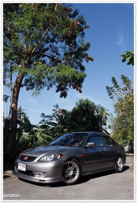

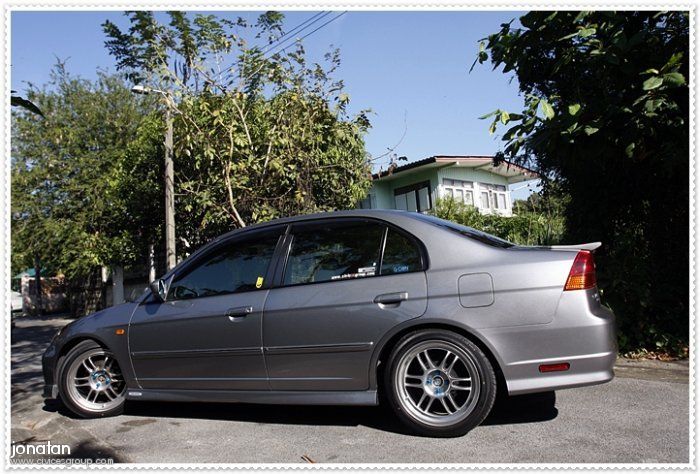

ล้อ RPF1 ขอบเท่าไรดี
ได้รับคำขอบคุณจาก: Bonuses01  tokykung  honeybeex7  boy_nsm

อาทิตย์, 5 สิงหา 2012 02:10 - ล้อ RPF1 ขอบเท่าไรดี
NeaT ES. พิมพ์ว่า:
16 จบ สบายย คับ ...^__^
คันนี้ offset เท่าไรครับ สวยมว๊ากส์

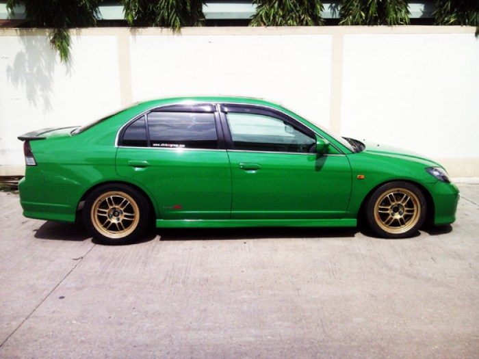

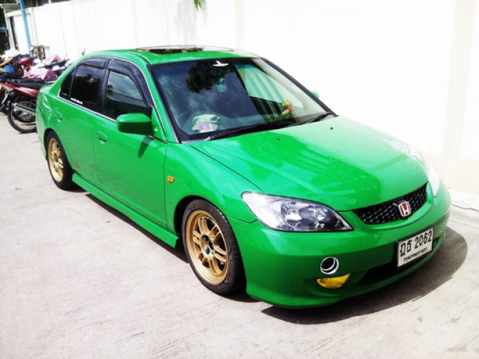

อาทิตย์, 5 สิงหา 2012 21:27 - ล้อ RPF1 ขอบเท่าไรดี
16 เลิกผลิตของใหม่แล้วครับผม ตอนนี้ที่มีผลิตของใหม่ออกมาใหม่เลยก็คือขอบ 15 และ 17
ขอบ 15 มี ออฟเซ็ท +35 และ +41 สำหรับล้อแท้ ขอบ 17 มีออฟเซ็ท +43
ส่วนคันขาว ล้อทอง ขอบ 16 ครับ รายละเอียดรอเจ้าของรถมาตอบ หรือไม่ก็เข้าไปหาดูในห้องแกลอรี่ครับ

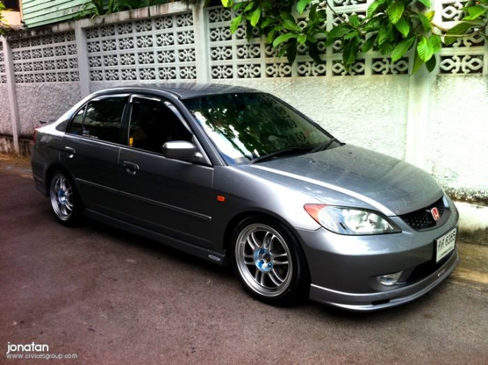

16 +Off 35 Japan ครับ ยาง TOYO T1R 205-50-16
ของใหม่ขอบ 16 เคยเบิกเมื่อกลางปีที่แล้ว(ไม่ใช่ชุดนี้นะคับ) 16 +Off 41 เพราะ 16 มี Off Set ขนาดเดียวครับถ้าเป็นของใหม่
ส่วนถ้าเป็นเมื่อก่อนมีให้เลือกตั้งแต่ +41 +35 เคยเห็น +38 แวบๆ ตอนนี้หายากมาก
ปล.ถ้าอยากใส่เบรกต่อไปในอนาคต แนะนำ 16-17 ครับ เพราะถ้าใส่ 15 ไป ตายอนาจจิตคับ.....

จันทร์, 6 สิงหา 2012 14:08 - ล้อ RPF1 ขอบเท่าไรดี
NeaT ES. พิมพ์ว่า:
หน้ากว้างเท่าไรครับ rpf1 ที่ทองคันนี้

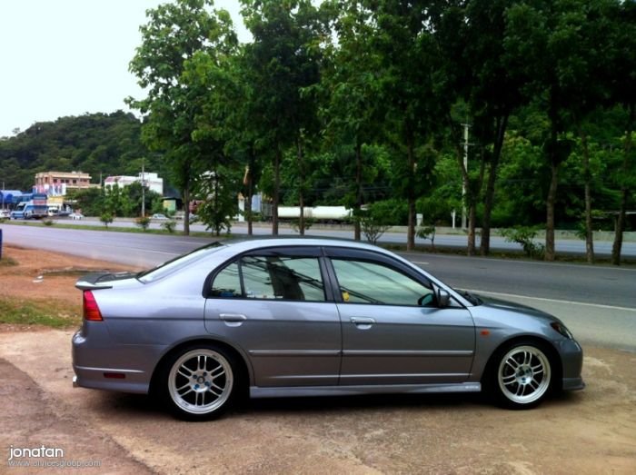

จันทร์, 6 สิงหา 2012 14:16 - ล้อ RPF1 ขอบเท่าไรดี
ของผมก็ 16 คับ
