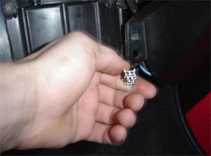

สำหรับิธีเช็ค Code ของ Honda ค่อนข้างยุ่งยากหน่อยนะครับสำหรับรถที่วางเครื่องมาใหม่ ปลั๊กที่ใช้เช็ค Code ไม่ได้อยู่ตำแหน่งเดิมแน่นอน
แต่ถ้าเป็นเครื่องที่ติดมากับรถเลย หรือเราว่าเครื่องใน Body นั้น ๆ จะมีสายเช็ค Code ให้อยู่บริเวณใกล้คอนโซลกลางครับ
วิธีการนับ code ก็เหมือน ๆ กับ Nissan ครับ คือนับว่ากระพริบช้ากี่ครั้ง และกระพริบเร็วกี่ครั้งครับ
วิธีอ่านโค๊ต
เวลาไฟCheck Engine ที่หน้าปัทม์โฃว์ เราก้อหาสายไฟเส้นสั้นๆ มาเสียบที่ปลั๊ก เพื่อช็อตกล่อง แล้วนับไฟกระพริบเอา ไม่ยาก ทำเองได้ครับ บางโค๊ต รถเราๆก้อไม่มีนะครับ ไม่ต้องไปใส่ใจ ส่วนใหญ่ปัญหาที่เจออยู่ประจำจะฟ้องอยูไม่กี่โค๊ต
เช่น ช้า-ช้า-ดับ=20 คือเซนเซอร์ตัวที่20
เช่น เร็ว-เร็ว=2 คือเชนเซอร์ตัวที่ 2
เช่น ช้า-ช้า-ช้า-เร็ว-เร็ว-เร็ว-เร็ว-ดับ = 34 เชนเซอร์ตัวที่ 34
และกรณีเดียวกันนี้สามารถฟ้องได้มากกว่า2ตัวก็ได้ครั บ
เช่น ช้า-ช้า-เร็ว-ดับ-ช้า-ช้า-ช้า-ช้า-เร็ว-เร็ว-เร็ว-ดับ = 21 และ 43 คับ

เมื่อเรารู้ Code แล้วเราก็สามารถเช็คจุดที่เสียได้อย่างง่าย ๆ ครับ แค่นี้เอง D.I.Y. ครับ

ศุกร์, 3 สิงหา 2012 21:51 - วิธีเช็ค code สำหรับ HONDA
ขอแย้งเจ้าหน้าที่หน่อยนะคับ เท่าที่เคยทำมาการเช็คโค๊ดไฟให้ช๊อดที่ปลั๊ก obd ช่ายปะคับ คือต้องช็อด ช่อง1กับ4 ถ้าเสียบมั่วฟิล์วขาดคับ
ถ้าเช็คระบบของเครื่องยนต์ ก็นับที่ไฟ รูปเครื่องที่ไมล์
กระพริบช้าเท่ากับสิบ กระพริบเร็วเท่ากับหนึ่ง
ช้า-ช้า ดับ = 20 20คือโค็ดที่ต้องเช็คในคู่มือ ว่าเกิดจากsensorตัวไหนนะคับ  ไม่ได้หมายความว่าให้ดู sensor
ตัวที่20
ลองเช็ควิธีที่ถูกต้องดูก่อนนะคับจะได้ไม่เกิดความเสียกับลูกรักของท่าน
ส่วนตัวผมเองเช็คระบบไฟรถมาเกือบ10ปีละ

จันทร์, 6 สิงหา 2012 21:51 - วิธีเช็ค code สำหรับ HONDA
ขอบคุรสำหรับข้อมูลครับ ของภาพตรงปลั๊กเป็นมุมกว้างหน่อยได้มั้ยครับ
พอดีมองไม่ออกว่ามันอยู่ตรงไหนของรถอ่าครับ
ขอบคุณมากครับ
