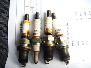

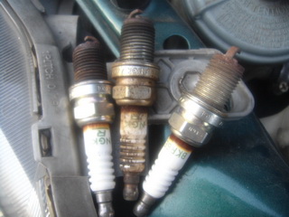

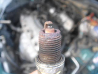

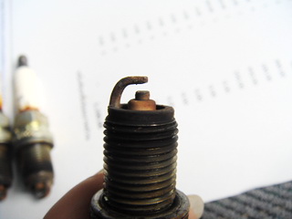

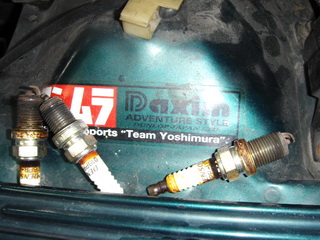

จันทร์, 6 สิงหา 2012 20:33 - Re: ใช้หัวเทียนของอะไรดี เมื่อไปติดแก๊ซ
WarHighways พิมพ์ว่า:
เอา รถไปติดแก๊ซแล้ว อยากให้เครื่องทำงานแบบลื่นๆๆ  ส่วนตัวชอบขับรถเร็วครับ เลือกใหช้ตัวไหน ดีครับ ขอคำแนะนำ และควรเปลี่ยนที่ระยะเท่าไหร่ สนนราคาตัวเท่าไหร่
 แนะนำว่า ติดแก๊ส ใช้ดีๆ จะดีกว่า จากรูป รถเราชุดนี้หัวเทียนธรรมดา ทนความร้อนไม่ได้ วิ่งไปแค่ สองหมื่นโล หกเดือน
อัดรอบ 6000+ตลอด วิ่ง 160+ ประจำไหม้ไปสอง ละลายหนึ่ง ชุดเก่าใช้ แพลตตินั่ม
ใช้ได้กว่าห้าหมื่นโล ลองเปลี่ยนใส่ธรรมดาดูเพราะคิดว่าถูกเปลี่ยนบ่อยเอาก็ได้สภาพนี้มา
ลองเปลี่ยนธรรมดาใส่อีกชุดคิดว่าบังเอิญ พอสองหมื่นโลผ่านไปได้สภาพละลายไปอีกหนึ่งคราวนี้คาฝาสูบเลย
ต้องให้โรงกลึงเอาออก อย่าคิดจะประหยัดถ้าคิดจะอัดรถ แต่ถ้าขับแบบธรรมดาไม่โหดมาก ของเดิมๆหัวละ 65 บาท
ก็ประหยัดไปหลายตังค์ แต่สำหรับเราพอละสำหรับหัวธรรมดาหลังจากลาโลกไปสองชุด
ตอนนี้กลับมาใช้ NGK แพลตตินั่มเหมือนเดิม หัวละ 120 บาท แต่น่าจะคุ้มกว่าเดิมอ่ะจ้า
