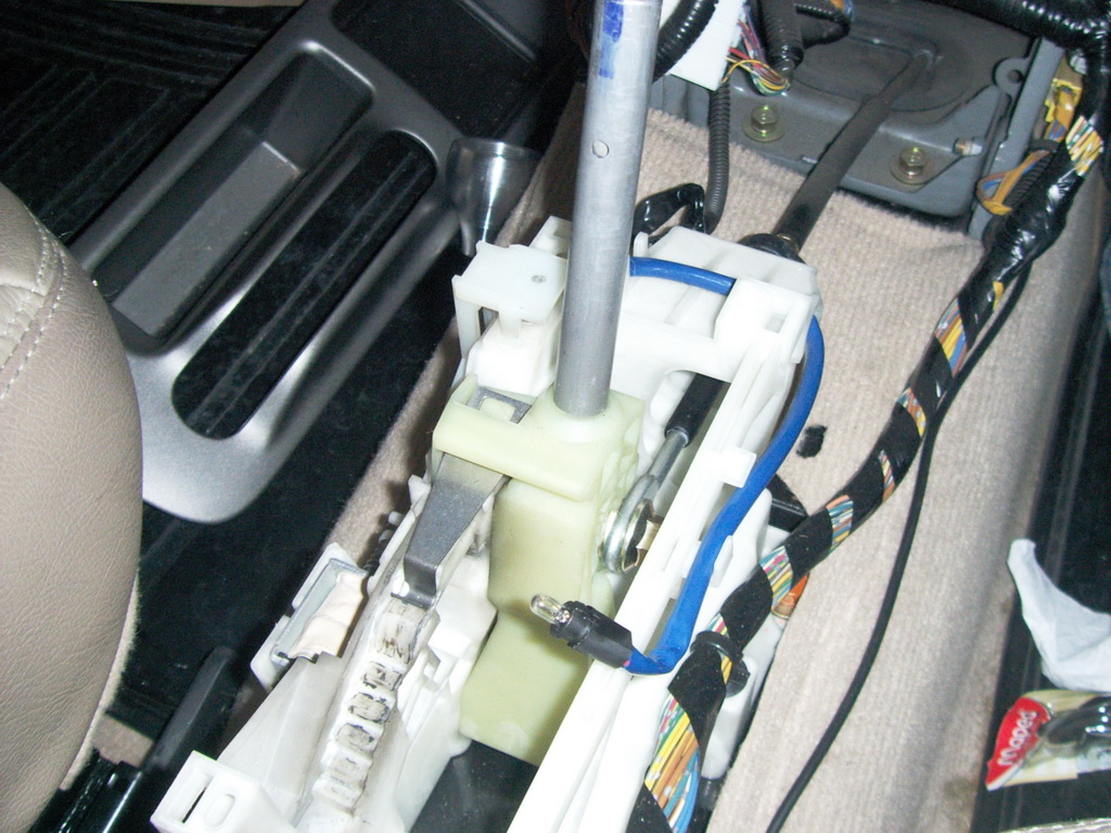

FAIZ
ชื่อเล่น: ตั๊ก
เข้าร่วม: 30 กันยา 2008
ตอบ: 474
ได้รับคำขอบคุณ: 996
ให้คำขอบคุณ: 34
ที่อยู่: สุขุมวิท 3 / อโศก
จันทร์, 22 มิถุนา 2009 20:55 - ไฟตรงตำแหน่งคันเกียร์ AT ไม่ติดครับ แนะนำวิธีเปลี่ยนหลอดไฟหน่อยครับ
วันนี้รื้อคอนโซลออกมาเลยถ่ายมาให้ดูครับ
