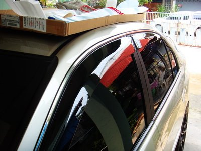

ขอบคุณกระทู้นี้มากเลยครับ อ่านเมื่อวานวันนี้ติดตั้งเสร็จแล้วสมกับที่เป็นกันสาดเทพจริงๆครับ

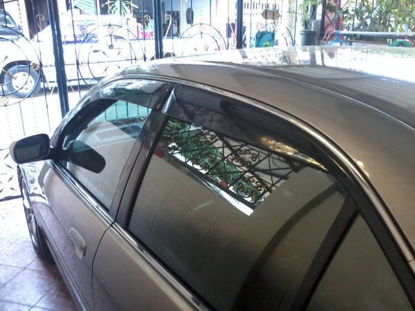

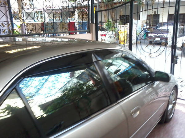

หลังจากที่ได้กันสาดมือ2มา เลยติดเอง
อับเดทของนะครับ
กาว3m ม้วนเล็ก ผมใช้ 4ม้วนนะครับ ม้วนละ 75 บาท เพราะต้อง ปิดหลายชั้น
วิ่งไปซื้อคาโก้มาขัดให้มันใหม่ 75 บาท บิกซี
ทุกอย่างไม่ยากเลยครับ ของให้เราลองเอาไปทาบกับขอบประตูก่อน แล้วก็จะรู้งาน (แต่ต้องดูวีดีโอในกระทู้นี้ให้เสร็จนะครับ)
ปัญหาคือ ตอนใส่ยางขอบประตูเข้า จะค่อนข้างยาก ถ้ายางขอบประตูเก่า แบบรถผมละก็ อาจถึงกับงานเข้า เลยนะครับ
ปล. ติดเสร็จแล้ว ไม่คิดอยากจะถอดเลยนะครับ ถ้าไม่จำเป็น ผมใ้ช้เวลา 4-5 ชม ในการทำ ตั้งแต่ขัดกันสาด
วิธีใส่กันสาด + คู่มือการติดตั้งกันสาด
รูปทั้งสองด้าน

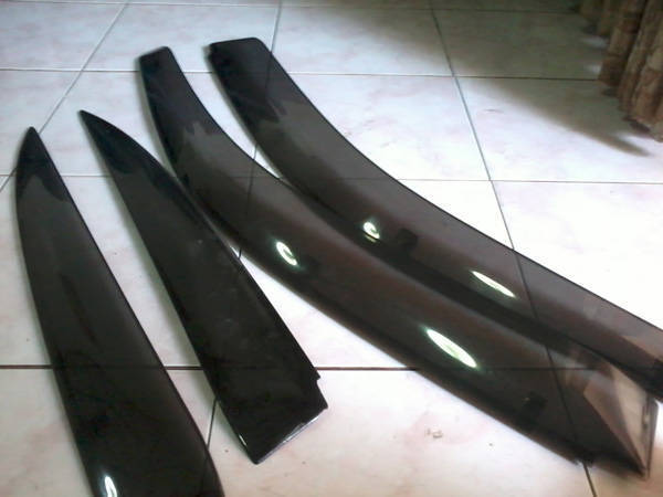

รบกวนผู้รู้ช่วยบอกวิธีการติดตั้งกันสาด ES หน่อยครับ พอดีไปเดินเชียงกงมาเลยได้ติดไม้ติดมือมาหนึ่งชุดครับ
Meemangkang
ชื่อเล่น: แอร์
เข้าร่วม: 01 เมษา 2010
ได้รับคำขอบคุณ: 1430
ให้คำขอบคุณ: 1329
อาทิตย์, 2 กันยา 2012 17:17 - วิธีใส่กันสาด + คู่มือการติดตั้งกันสาด
1.เริ่มจากติด 3m ก่อนนะครับ ควรจะติดสัก 3 ชั้นไปเลยครับ ไม่งั้นมันจมครับ
2.ต่อไปก๋อไปดึงยางที่ขอบประตูอะ ดึงออกมาเลยครับ
3.ดึงกาว 3 mออกมานิดหนึ่งครับ ไม่ต้องเยอะ
4.เสร็จแล้วก็เอาใส่ไปเลยครับ มันจะตรงกับกิ๊บพอดี
5.กิ๊บลงล็อกหมดก็เริ่มดึง 3m ออกมาเรื่อยแล้วใช้ผ้าไล่กดให้แน่นไปเรื่อยๆครับ
ทำจนครบ 4 บานอะครับ ถ้างงลองดูในกระทู้ DIY.ของพี่โจอะครับ
