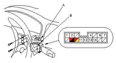

เสาร์, 19 มิถุนา 2010 20:00 - ย้ายสวิทไฟตัดหมอก มา เป็นสวิทไฟตัดหมอกที่ก้านไฟหน้าครับ
เอารูปสำเร็จมาให้ดูก่อนนะครับ
ส่วนขั้นตอนการทำ พอดีว่าวันนี้รีบมาก เพราะกลัวไม่ทันมิตติ้ง
เลยไม่ทันที่จะถ่ายภาพขั้นตอนการทำ

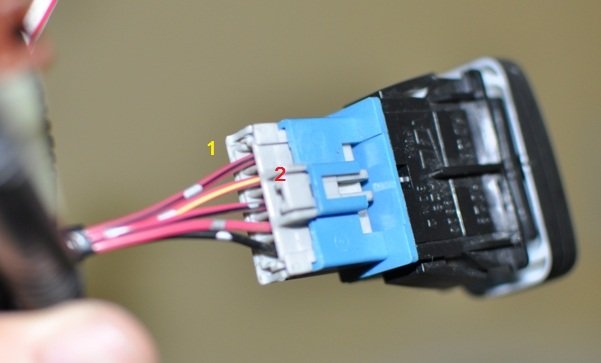

ขั้นตอนแค่ เราถอดสายไฟจากสวิทไปตัดหมอก เดิม มาสองเส้น
1.แดง/ดำ
2.แดง/เหลือง
แล้วต่อเข้าไปที่ คอนเน็คเตอร์ ที่ก้านสวิตไฟหน้า
แต่ถ้าเป็นรถที่ไม่มีแอร์แบค จะต้องแปลงสายไฟแตรด้วยนิดหน่อย
เอาเป็นว่าตอนนี้ถ้าใครสนใจ และ พร้อมทำ ก็ติดต่อมาได้ครับ
เดี๋ยวอธิบายทางโทรศัพท์ได้
ส่วนก้านสวิตไฟหน้า ที่มีสวิตตัดหมอก ก็เบิกศูนย์ 1800 บาท หรือ มือสอง ราวๆ 800-900 บาท
1.แดง/ดำ
2.แดง/เหลือง
1.แดง/ดำ
2.แดง/เหลือง
ย้ายเข้าที่ตำแหน่ง 9, 10 ครับ

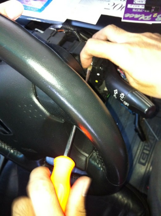

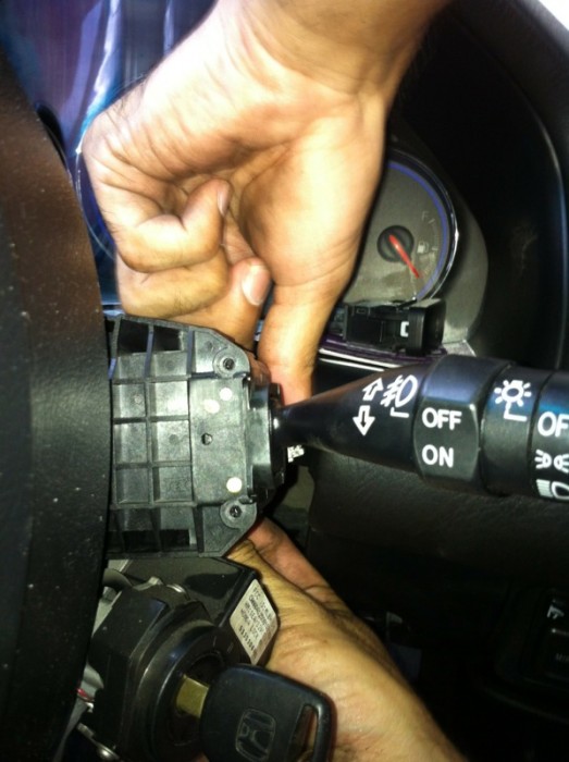

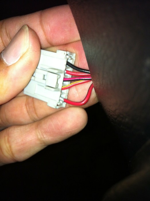

เสาร์, 14 กรกฎา 2012 13:53 - ย้ายสวิทไฟตัดหมอก มา เป็นสวิทไฟตัดหมอกที่ก้านไฟหน้าครับ
โพสจากไอโฟน

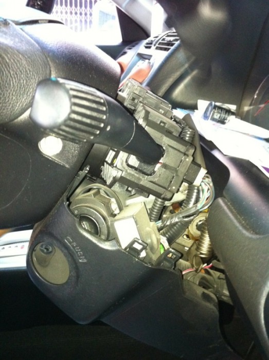

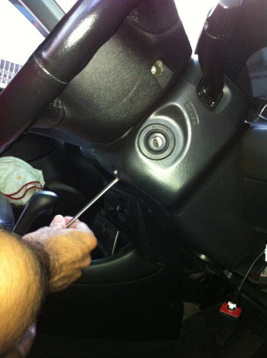

ถอดสวิทช์เดิม
ถอดสวิทช์เดิม
สายไฟแดงดำ สายไฟแดงเหลือง ตามพี่โอ๋
ได้รับคำขอบคุณจาก: Phetcharat  hikaru_kung  psYchosis  domziia

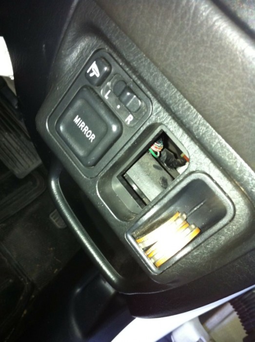

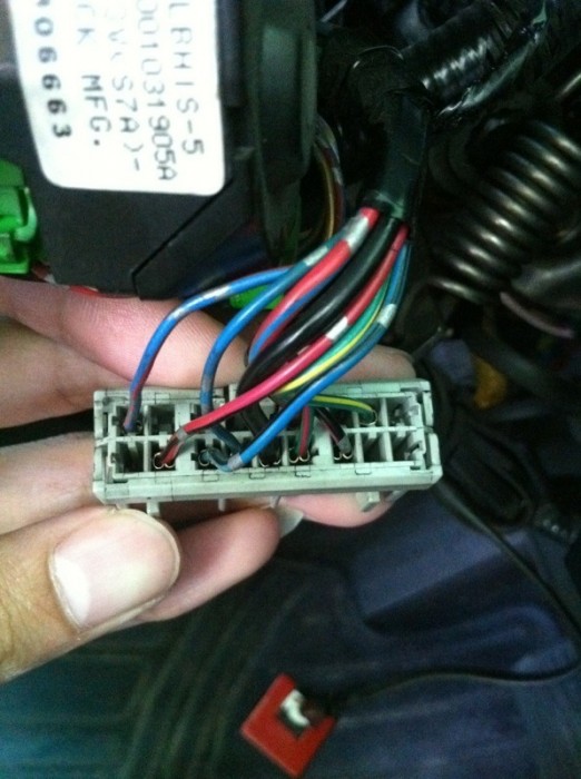

เสาร์, 14 กรกฎา 2012 14:02 - ย้ายสวิทไฟตัดหมอก มา เป็นสวิทไฟตัดหมอกที่ก้านไฟหน้าครับ
ต่อ
สายไฟ แดงดำ สายไฟฟ้าดำ มีอยู่แล้ว ของผม rx 05 แต่ต้องตัดต่อใหม่ทั้งสองเส้น(พ่วง)
ประกอบกลับตามเดิม (ลืมอธิบายตอนถอด น็อตสองตัว กับ ติดเดือยกลมๆเล็กๆ)
ได้รับคำขอบคุณจาก: Phetcharat  hikaru_kung  psYchosis  domziia  Saka  Mundo

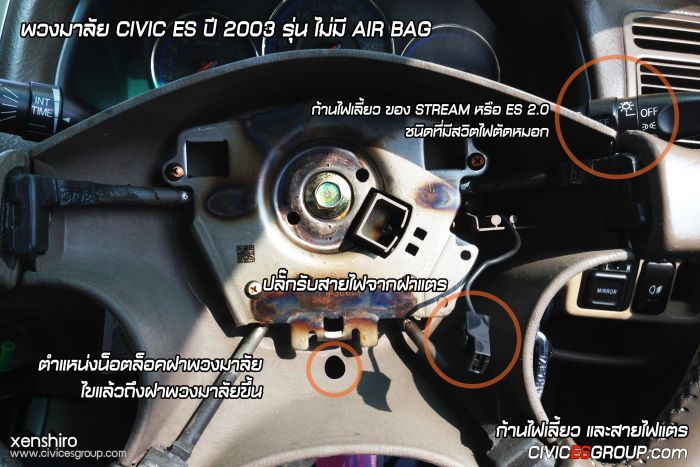

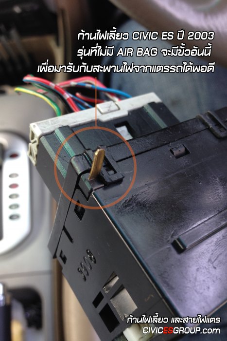

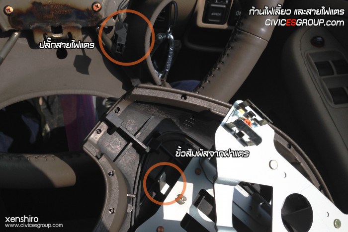

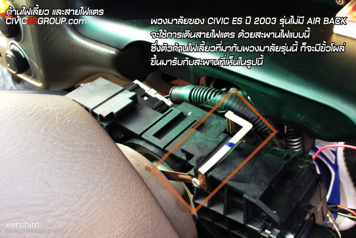

ผมขอเพิ่มเติมเผื่อเป็นประโยชน์นะครับ พอดีรถผมไม่มี Air Bag และได้ทำการเปลี่ยน "ก้านไฟเลี้ยวแบบที่มีสวิตตัดหมอก" ในตัว
เนื่องจากพวงมาลัยของผมไม่มี Air Bag สายไฟของแตรรถที่มีมาให้ จึงเป็นลักษณะของสะพานไฟ ซึ่งสะพานไฟที่ว่านี้ทำมาเพื่อรับ
กับ "ก้านไฟเลี้ยวที่ทำขั้วทองเหลืองมาให้" จากโรงงาน การที่จะเปลี่ยนก้านไฟเลี้ยวแบบอื่นๆ นั้น จะทำให้แตรในรถใช้ไม่ได้
จึงจำเป็นต้องเดินสายไฟแตร แบบต่อตรงต่างหาก ออกจากปลั๊ก
ส่วนสาเหตุนั้น เพราะว่า รถรุ่นที่เขามี Air Bag นั้น แตรและ Air Bag จะถูกเดินผ่าน Cable Reel ไปเพื่อสั่งการส่วนต่างๆ ครับ
รถรุ่นที่ไม่มี ก็ต้อง จัดการตัวเองครับ :)
ขอบคุณ : คำแนะนำเพิ่มเติมจากพี่โอ๋ phYchosis ด้วยนะครับ : )
อันนี้คือลักษณะของพวงมาลัยของ ES แบบที่ไม่มี Air Bag และบอกถึงส่วนต่างๆ นะครับ
แตรของ ES รุ่นไม่มี Air Bag สั่งงานอย่างไร... แบบนี้เลยครับ

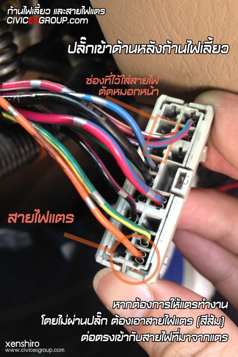

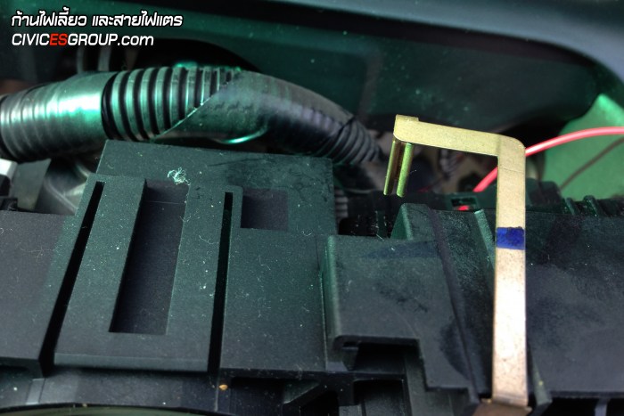

สะพานไฟที่ว่าเดินทางจากด้านหลังพวงมาลัยไปให้ใกล้กับกล่องก้านไฟเลี้ยวครับ
ขอยืมรูปจากพี่โอ๋ phYchosis นะครับ

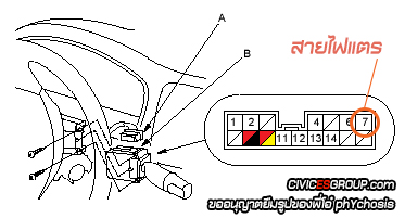

นี่ก็คือ ปลั๊กที่เสียบเข้ากับก้านไฟเลี้ยว
สิ่งที่ผมเพิ่มเติมเข้าไปก็คือ ตำแหน่งของสายแตรครับ
ผมลองใช้วิธีเอาสายไฟแตรไปแหย่ร่วมกับสายสีส้มในช่องเดียวกันแล้ว
แต่พอเวลาเราเสียบปลั๊กกลับเข้าที่แล้วแตรจะใช้ไม่ได้ครับ

พฤหัส, 12 ธันวา 2013 19:12 - ย้ายสวิทไฟตัดหมอก มา เป็นสวิทไฟตัดหมอกที่ก้านไฟหน้าครับ
อันนี้ก็คือ ก้านไฟเลี้ยวของ ES 2003 ที่ไม่มีสวิตตัดหมอก สำหรับรถรุ่นที่ไม่มี Air Bag ครับ
เขาทำขั้วไฟมารับกับสะพานไฟโดยตรง ซึ่งเมื่อผมเปลี่ยนก้านไฟเลี้ยว จึงทำให้เราต้องมาดัดแปลงกันนิดหน่อย
ขั้วไฟของก้านไฟเลี้ยวที่ทำมาเพื่อพวงมาลัยแบบไม่มี Air Bag โดยเฉพาะครับ
และนี้ก็สะพานไฟของแตร ที่มีเฉพาะในพวงมาลัย รุ่นที่ไม่มี Air Bag ด้วยเช่นกันครับ
